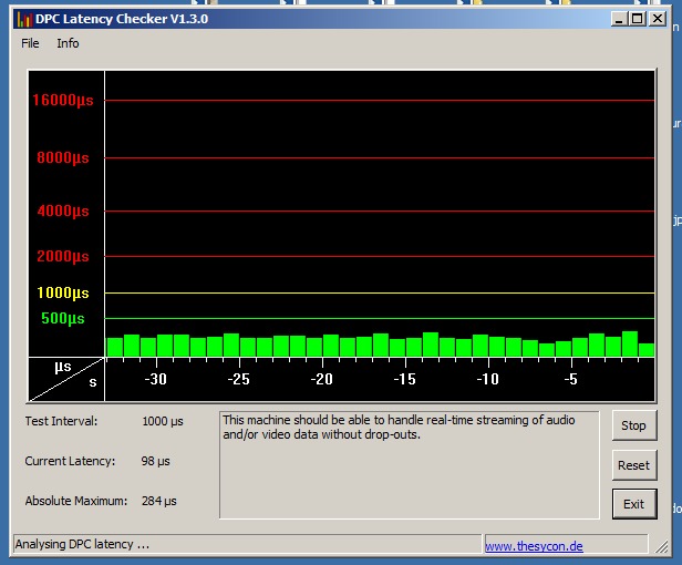

Da su selber schon von "Knacksern und Dropouts" sprichst, schau einfach mal mit "DPC Latency Checker" (über google) nach ob da auffallende Spitzen zu finden sind.

hab den latency checker jetzt mal 2min laufen lassen. das maximum war 284µs, bei 98µs hab ich den screenshot gemacht.
