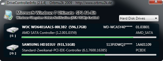

Lade dir bitte mal das Tool DriveControllerInfo herunter, führe es aus und erstelle ein Screenshot von dem, was es anzeigt (bitte nur vom Programmfenster und nicht von deinem gesamten Desktop; nutze dazu das Snipping-Tool von Windows). Lade dieses Bild bitte über die Forenfunktion auf den Server von Computerbase hoch und stelle es hier rein.
Mich interessiert welchen AHCI-Treiber du verwendest. Das sehe ich dadurch.
Um welches Board handelt es sich genau? Mache bitte worum Madnex gebeten hat.

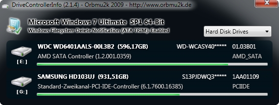

Mit aktivierter externe Festplatte: Es ist die 931G
Folgendes MB: ASRock FM2A75 Pro4
LG
Ok, der "eSATA 6Gb/s (A75 - shared)" Port kommt als vom A75 Chipsatz, läuft aber im IDE Modus, da IDE i.d.R. kein Hot-Plug unterstützt, kommen die Probleme daher. Schau mal im BIOS nach, was es da für Einstellungen bzgl. IDE, AHCI und Mixed gibt, es müsste ein Mixe Modus aktiv sein bei dem einige Ports im AHCi und andere im IDE Modus laufen, denn die internen HDDs laufen im AHCI Módus, wie der verwendete AMD_SATA Treiber verrät. Das muss so eingestellt werden, dass die Ports alle im AHCI Modus laufen.

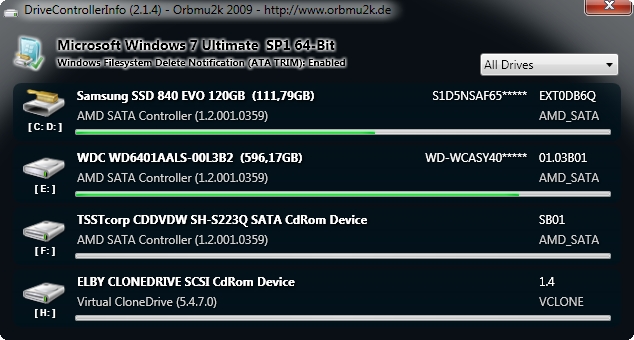

Unter Advanced/Store Configuration: SATA IDE Combined Mode -> Disable
Jetzt ist das blöde IDE Modus endlich weg und ich bin auf AMD-Sata :D . HotPlug wird erkannt. Vielen herzlichen Dank.
