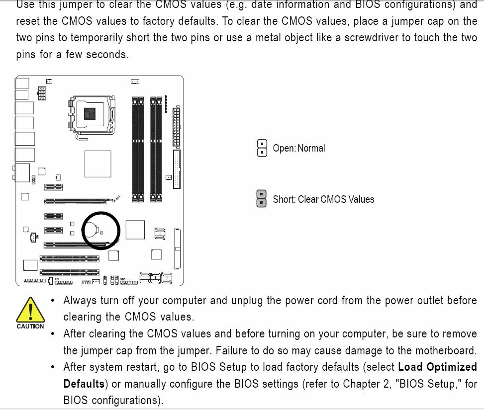

Verstehe ich zwar nicht wieso du den Jumper fürs CMOS clear im Handbuch nicht findest,
aber ich habe mir die Mühe gemacht und Ihm für dich gesucht.
Siehe Pic:

hab des jetzt mal gemacht, allerdings bleibt der fsb weitehrin auf 347, hab ihn spaßes halber mal auf 400 gestellt, trotzdem nichts.

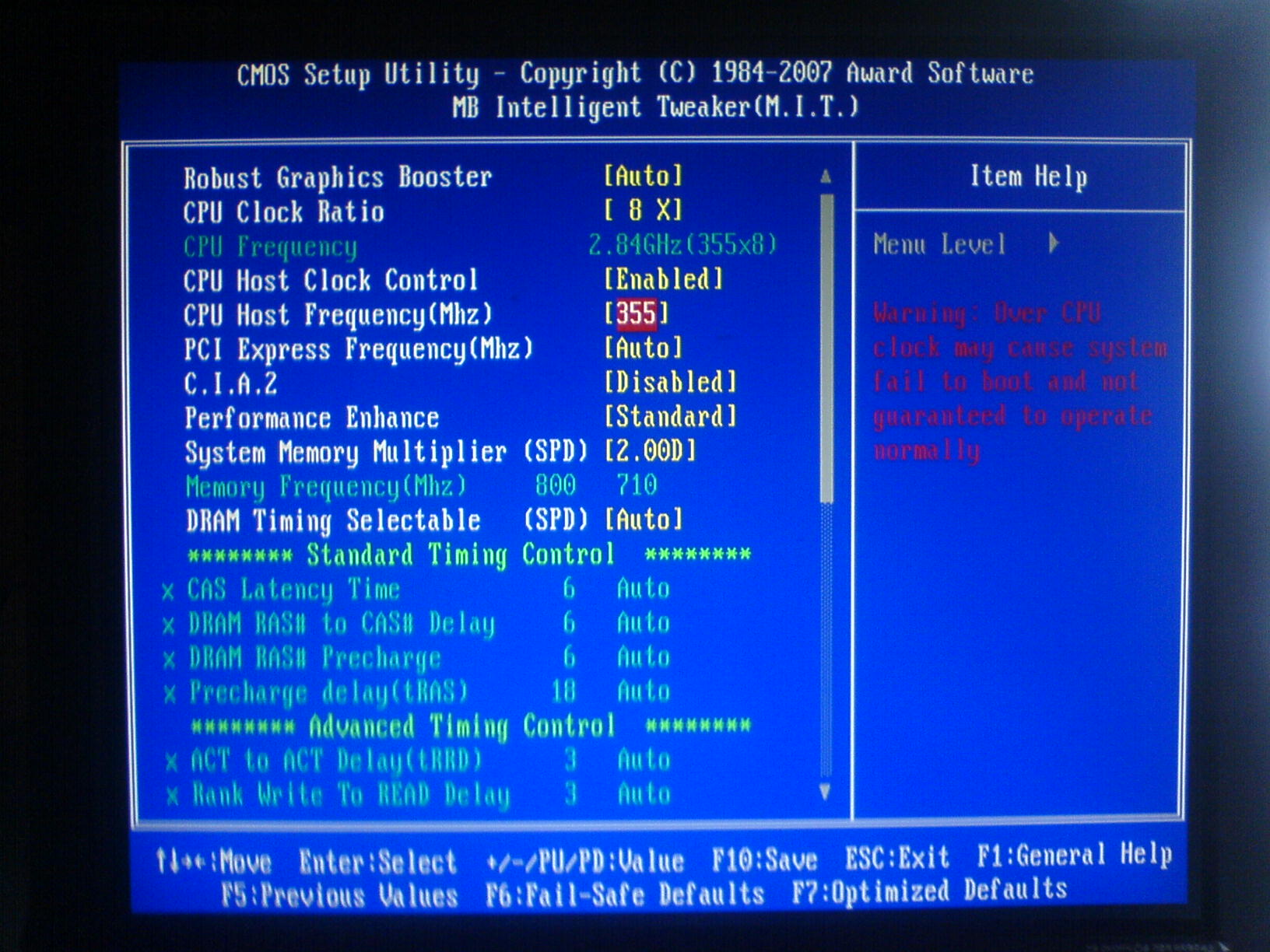

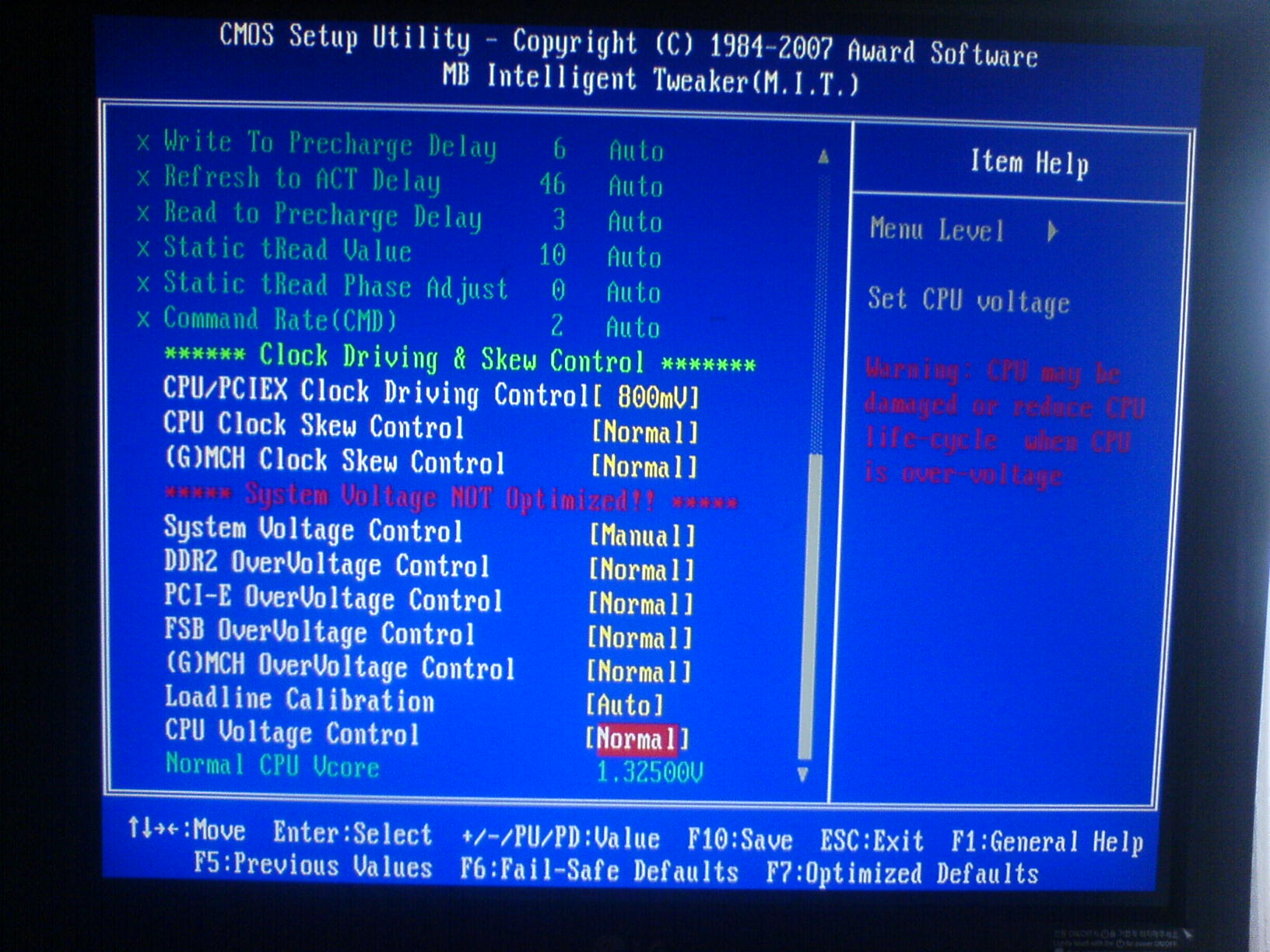

Okay, trotz der 355 wird dennoch 347 verwendet.
edit: wo ich das schonmal hier reinstelle, ich bin auch dankbar zu allgemeinen verbesserungen im bios.

KA warum du da versch. Sachen im Windows angezeigt bekommst; aber stell mal die PCIe-Frequency auf 100 MHz, und gib der CPU ein kleines bisschen mehr Spannnung (+ 0.05V oder so). Von den sonstigen Einstellungen müsste eigentl. alles passen; der RAM läuft halt derweil untertaktet.
hab den PCIe jetzt auf 100MHz, hab mal 1.375V hat lediglich 3-5°C mehr Temp zur Folge.
