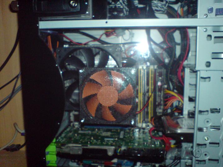

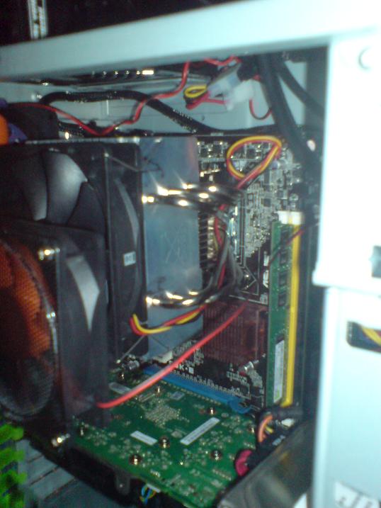

Hab vor meinen E2160 zu übertakten um auf den Q9450 zu warten. Ist mein erster Rechner den ich selber zusammengestellt hab und hatte gedacht Temperaturen währen einen Ticken besser^^ Im Idle hab ich 42° unter Last 52° (90 Minuten Prime95). Hab jetzt einfach mal aus Jucks den FSB erhöht und war sofort bei 64° Idle (!!) also sofort wieder auf Standard gestellt.. :freak: Durch das ältere L2-Stepping darf er nur 61,4° warm werden, meint ihr der Lüfter (Scythe Andy Samurai Master) liegt falsch und mit ner richtige WLP kann ich da noch mehr raus holen?
Hier mal mein kompletter Rechner, hoffe auf Hilfe :(
wieviel vcore haste denn?wohin zeigt denn der kühler maln bild?
VCore ist 1,118 Volt, war standardmäßig so eingestellt hatte noch nix dran geändert.
Hab den Rechner bei HWV zusammenbauen lassen und bin auch sehr zufrieden mit den, nur das fiel mir auf. Als WLP müste die normale von Intel benutzt worden sein.
Hab mal die Bilder angehangen, hoffentlich erkennt man was wenn nicht muss ich gleich mal das Fenster abschrauben damit der 90mm Lüfter nicht stört^^

selber mal ausbauen und prüfen wie viel wärmeleitpaste da drauf ist. bei mir waren 3 schmale streifen drauf wo der boxed noch drauf war. die anschlüsse auch mal prüfen.

Hm ander geht er ja auch nicht ran lol.dann bleibt nur noch fasche montage..der gehäuse lüfter ist an oder?haste schon mal geschaut wie die temps sind wenn der deckel weck ist?
hardwareversand hatte meinen cpu Kühler auch falsch montiert.

Ne keine dazu bekommen, einfach nur alles in einem Karton, kein weiteres Zubehör. Gut, dann werde ich die 8€ in diese investieren, dankeschön ;) Ist der Lüfter eigentlich nur mit Pushpins festgemacht oder muss ich das ganze Mainboard ausbauen?

nicht, dass der cpu-lüfter die luft richtung seitenwand pustet und der lüfter dort die warme luft wieder zurückbläst ;)
Jetzt wo du es sagst^^ Kann ich irgendwo auf Softwarebasis nachgucken was der Lüfter gerade macht oder muss ich das Seitenfenster mal ausbauen und den anschmeißen wenn das Gehäuse geöffnet ist?

Es ist sicher 1000mal einfacher einfach kurz den Rechner zu öffnen und die Hand zum Testen davor zu halten. wenn er pustet isser falsch herum!!!

/EDIT: Ne der CPU-Lüfter saugt Luft auf die Heatpipe ist also richtig.. Wird der Scythe Andy Samurai Master für gewöhnlich festgeschraubt oder mit Pushpins fixiert? kann ich leider nicht erkennen..
