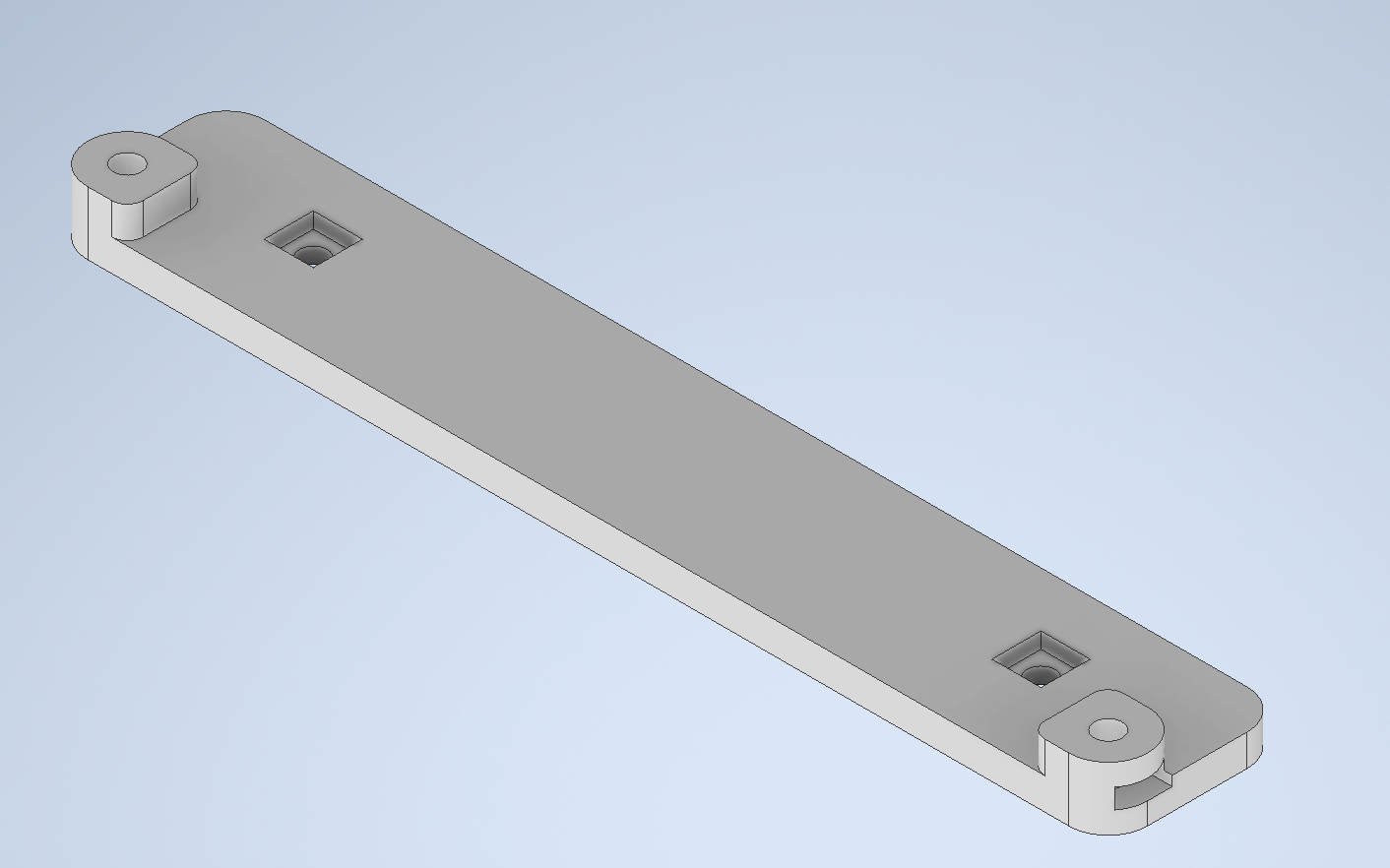

Toolhead für den Roto entweder selbst konstruieren oder vorher schauen, dass es bereits ein Toolhead für den gibt.
Adapter um den Duet 3 auf den Duet 2 mounting holes zu montieren kann ich dir schicken.
