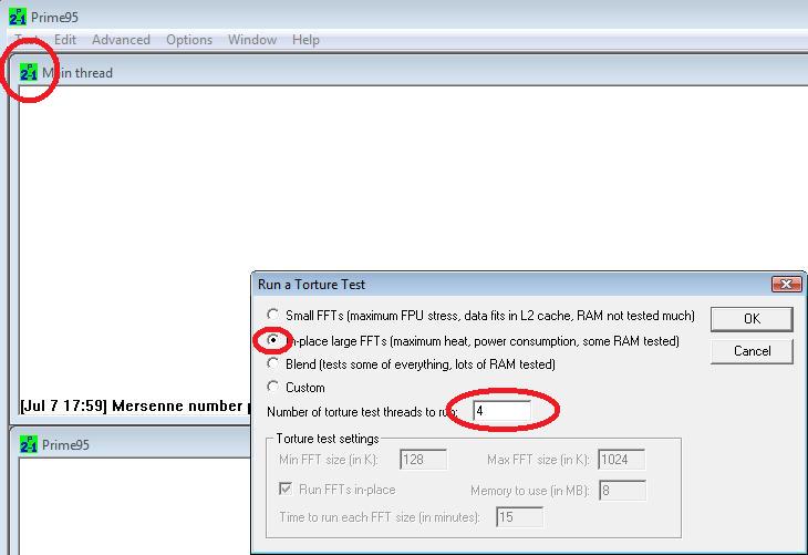

Starte Prime 95
Dann den Button - Just Stress Testing -
einstellung wie auf Bild, und dann OK
Bei DualCore 2 threads
QuadCore 4 threads
Wenn die zeichen die jetzt grün sind rot werden dann ist ein fehler aufgetreten.
in dem entsprechenden Fenster wird das mit einem Fatal ERROR dokumentiert!
Im grund genommen lastet das Programm die CPU zu 100 % aus.
Dies bewirkt auch die maximale Abwärme der CPU.
diese solltest du mit CORETEMP überwachen!
