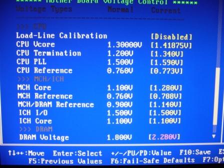

Oh sorry ich habe irgendwie die Bilder nicht mit angehangen. Ich habe die Spannungen jetzt schon eine Stufe runtergenommen, außer die des Rams. Prime Custom läuft seit ner dreiviertel Stunde...bis jetzt kein Fehler :). Da Prime grade läuft verändere ich jetzt erstmal nichts im BIOS habe aber die momentanen Spannungen fotografiert. Zur Core Spannung -> bei CPU Z 1,344V.

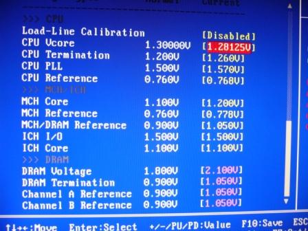

...nach 56 min Error :( Habe die Einstellungen gefunden kann sie jetzt auch verändern nur was soll ich da einstellen? Das ist völliges Neuland für mich. Spannungen jetzt wieder siehe Bild

Davon ausgehend, dass deine RAM's nicht mit Micron-Chips bestückt sind, halte ich 2.28V (real 2.26V) auf Dauer für zu viel. Wenn du die "Static tREAD Value" entschärfst, sollte weniger RAM- und NB-Spannung reichen. Desweiteren vermute ich anhand der zurzeit eingestellten CPU und MCH Reference einen Fehler beim Test 768k. Ist aber nur ne Vermutung.
Die Vcore geht in Ordnung, für die Temps. der CPU gilt dasselbe. Lediglich die RAM-Spannung würde ich anschliessend versuchen zu senken und die PL zu entschärfen. Der Performance-Level verschlechtert sich dadurch, aber man sollte sich im Klaren sein, dass die Komponenten nicht für Extrem-OC gedacht sind.
Edit: Na da lag ich mit meiner Vermutung gar nicht mal so daneben. 896k anstatt der vorhergesagten und nachfolgenden 768k. :D
Was du tun kannst, hab ich in diesem Beitrag erwähnt. Desweiteren könntest du mal versuchen die Reference vorerst mal auf auto zu lassen.

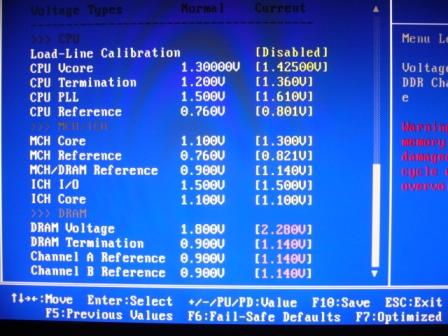

Was meinst du mit Static tREAD entschärfen welchen Wert sollte ich nehme 2-3 weniger? Ich weiß aber gerade nicht welcher Wert eingestellt ist. Habe an meinen letzten Beitrag noch Bild der aktuellen Spannungs Config gehängt. Bin grad wieder am testen. Sollte ich bei den erweiterten Einstellungen der RAMs noch etwas ändern? Mit dem Test könntest du Recht haben war der 768K oder der 8xxK weiß nicht mehr genau... Was hat die CPU bzw. MCH Reference für eine Bedeutung?
Edit: Ja du hattest die richtige Vermutung. Ich werd mal sehen wie lange Prime jetzt läuft. Ich hatte die VCore mal kurzzeitig ein bisschen runtergenommen da kam kurz nachdem ich Prime gestartet hatte ein Bluescreen...heißt dass das ich die VCore so lassen muss? Oder gibt es eine Möglich keit sie ein bisschen runter zunehmen muss meine CPU-Lüfter nämlich auf Volllast laufen lassen und das ist ziemlich laut aber wenns so sein muss ist es auch ok :).

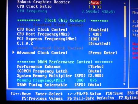

So ich hoffe, dass dies nun bald mein letzter Beitrag zu dem Thema war. Ich danke euch beiden erstmal wie verrückt für eure Mühen und eure Geduld. Leider habe ich den PC bei 3,5GHz nicht stabil bekommen und habe ihn deshalb auf 3,2GHz runtergenommen. Ich habe jetzt die Spannungs Config. wie auf dem angehängten Bild zu sehen (CPU-Z zeigt 1,216V VCore an). Die Ram Einstellungen sind bis auf den Starp und den Multi auf AUTO. Der RAM läuft auf 1000MHz, Goldmemory hat nach 1h Test keinen Fehler gefunden. Prime ist 10h stabil gelaufen, denke das reicht. Der Ram lief jedoch beim Primetest nur auf 800MHz, aber ich muss Prime jetzt nicht nochmal 10h laufen lassen oder? Goldmem war ja fehlerfrei. Die Stromrechnung ist von solchen Dauertests ja sicher auch nicht so angetan.
Ich wäre euch trotzdem dankbar, wenn ihr mir kurz eure Meinung zur aktuellen Config schreibt.

Nein, den RAM brauchst du nicht nochmal zu testen, es sei denn, der zweite Riegel "zickt" rum. Dann würde ich nochmal mit GoldMemory oder MemTest 5 Durchgänge laufen lassen. Schon möglich, dass die NB Spannung mit dem zweiten Riegel angehoben werden muss. Um dich abzusichern kannst du Prime-large 'ne Stunde laufen lassen. Der Rest passt.
