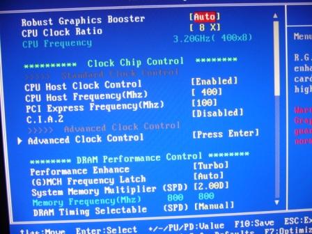

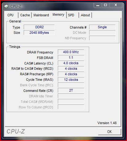

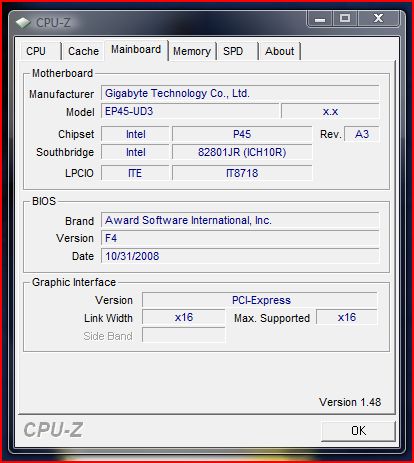

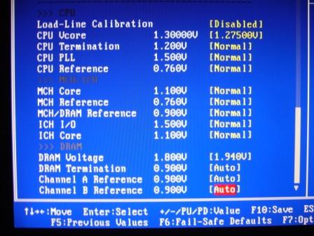

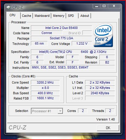

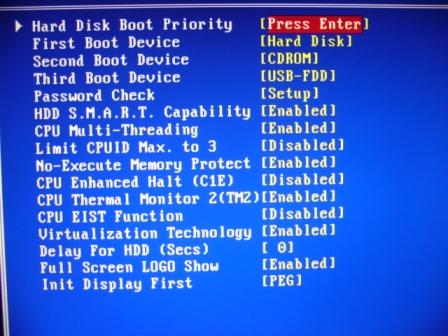

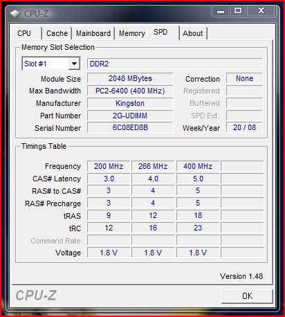

Hi,
ich hab mal ein par Fotos gemacht. Wundert euch nicht über die VCore...ich hatte sie schon so dass CPUZ 1,396V angezeigt hat und das hat auch nichts gebracht...Wie bekomme ich denn Raus was ich für Chips habe welche meint ihr eigentlich, die vom RAM oder? Ich hab im Moment nur eine 2GB Riegel drin...daran kanns aber nicht liegen oder?

Das Board ist ja bzgl. hohe FSB-Frequenz gut, nur deine 800er Kingston werden dir 'nen Strich durch die Rechnung ziehen. Desweiteren ist das Ud3R/P ziemlich störrisch, da müssen viele BIOS-Einstellungen manuell angepasst werde, während bei dir 80% auf auto/normal steht. And last but not least: du hast deine CPU bereits um satte 1GHz (50%) übertaktet.
Wie sehen deine RAM-Settings aus? Denn die werden in deinen vorherigen screens nicht angezeigt!
Hmm...was genau meinst du mit RAM settings? Welche Spannungen sollte ich denn verändern und wie könnt ihr mir keine ungefähren Richtwerte geben? Irgendwie konnte ich keine Verbesserung feststellen als ich die MCH und Core Termination und Core PLL ein bisschen erhöht habe. Wie kommt es, dass der RAM beim 900MHz Prime stabil ist und bei der Rechner nach nem Neustart überhaupt nicht mehr klar kommt? Bei ner VCore von 1,200V läuft die CPU bei 3,2 GHz ohne Probleme da kann es doch nicht sein, dass sie bei z.B. 3,5GHz 1,4V braucht oder habe ich einen Fehler in meiner Überlegung?

Wenn du die GTL's auf normal stehen lässt, kannst du bei Erhöhung von PLL, MCH und VTT keine Verbesserung erwarten. Entweder die GTL's auf auto, oder den richtigen Wert eintragen.
Desweiteren sollte die Spannung der Optionen:
MCH/DRAM Reference
DRAM Termination
Channel A Reference
Channel B Reference
Die Hälfte der RAM Voltage betragen. Beispiel:
Bei DRAM Voltage 1.940V, sollte bei den gerade erwähnten Optionen 0.970V stehen.
