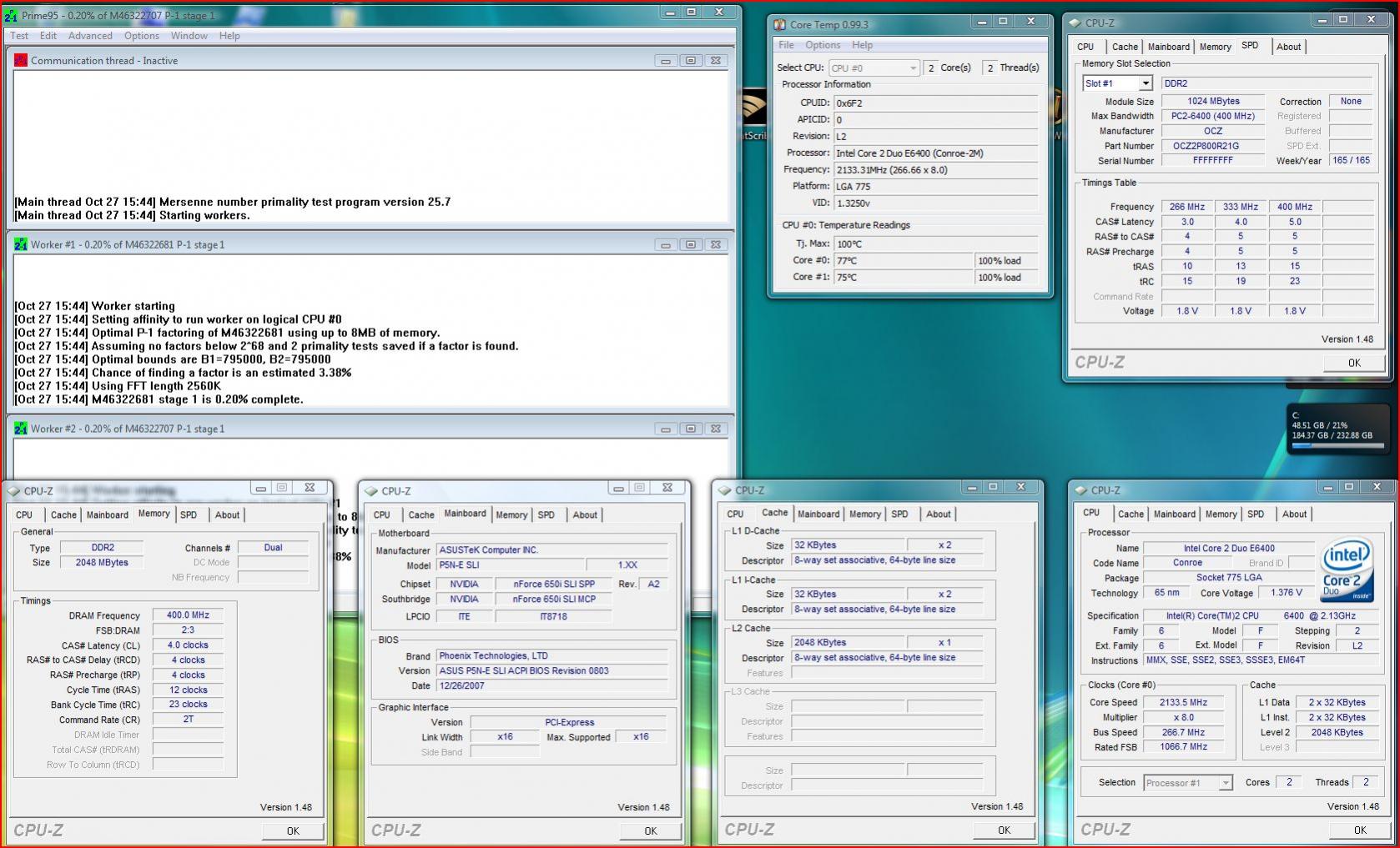

Ich habe auch einen C2D E6400 und das Problem ist das ich schon mit den Standart Werten eine normal Temp von 50°C und komplett ausgelastet mit Prime95 eine Temp von teilweise 80°C (!) habe.
Ich habe mir Samstag schon den Arctic Cooling Freezer 7 Pro gekauft, dieser hat aber auch nichts bezweckt. Mit dem habe ich die gleichen Temps, wie mit dem Boxed von Intel.
Ich habe mal ein Screen von CPU-Z und CoreTemp drangehängt.
Wie stell ich den die VID ein? Bei mir steht nur VCore.
Edit: Habe jetzt meine VCore auf 1,025V verringert und nun läuft er ohne Probleme bei 38°C normal Temp und 54°C max Temp. :)
