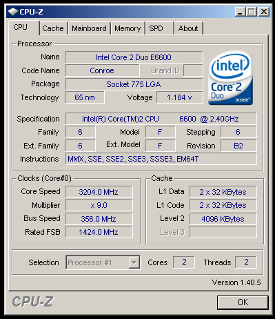

1,184 V - Ich habe das Bild von CPU-Z hochgeladen:

Die VCore wird von CPU-Z falsch ausgelesen. Lade Dir mal Everest herunter, schaue dann unter "Computer" und "Sensoren". Da steht dann die anstehende Spannung ...
Ansonsten kann das schon "vorkommen", dass ohne Zutun des Users ein E6600 so weit gehen kann. Da aber einige Boards auf "auto" die Spannung ins Nirvana jagen, sichere Dich besser ab ...
Auch Everest 2.x zeigt 1,18V an.
Die VCore scheint also real zu sein.
Ich werde aber sicherheitshalber die VCore dann auf 1,1irgendwas stellen. :D

ömmmm. bei mir zeigen in 99% der fälle everest4 und cpu-z1.4 die selbe vcore. es sei denn ich ziehe die vcore über einen bestimmten wert, dann stimmt nur noch everest.

Ja das ist bekannt; CPU-Z zeigt ab ca. 1.4V> viel Falsches an; wobei, das muss ich der Fairness halber erwähnen, bei mir nicht! Ich hatte bei eingestellten 1.4125V im Bios immer die selben Werte in CPU-Z, Everest & Speedfan... Vl nur bei C2Ds falsch?
Das hängt auch vom Board ab, bei mir liest CPU-Z auch korrekt aus. Es kann (!) aber falsch auslesen. Allerdings ist der Wert 1,187V der Standard-Wert für Murks. Und 3,2Ghz bei 1,18V glaubt man auch nicht wirklich, oder?
@mr5: Du hast wohl eine recht gute CPU erwischt, wenn sie Prime-stabil läuft. Dann mal weiter!
Everest 4.0 zeigt bei mir auch unter Overclocking 1,24irgendwas Volt an. Das scheint eher zu stimmen.

Fixiere die Spannung im Bios mal auf 1,325V und schau mal, wie weit Du damit kommst. Das Maximum bei gleichzeitig vertretbarer VCore (max. 10% über Standard-VID -> in CoreTemp auszulesen) kann man nur selbst testen und ausloten.

cpu-z zeigt bei mir auch richtig an ! allerdings nur bis 1,4v danach nicht mehr !
das ist aber ein normales problem welches bei cpu-z bekannt ist.
