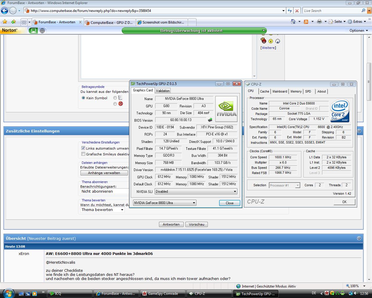

Schau doch mal bitte in CPU-Z im Mainboard-Reiter nach, mit welcher Geschwindigkeit Dein PCIe-Slot läuft. Normalerweise dürfte eine Ultra nicht auf 4000 Pkte. einbrechen, wenn sie auf x4 betrieben wird, wenn dann sieht das nach dem PCI x1-Bug aus ... aber Deine Maschine ist ja nicht übertaktet.

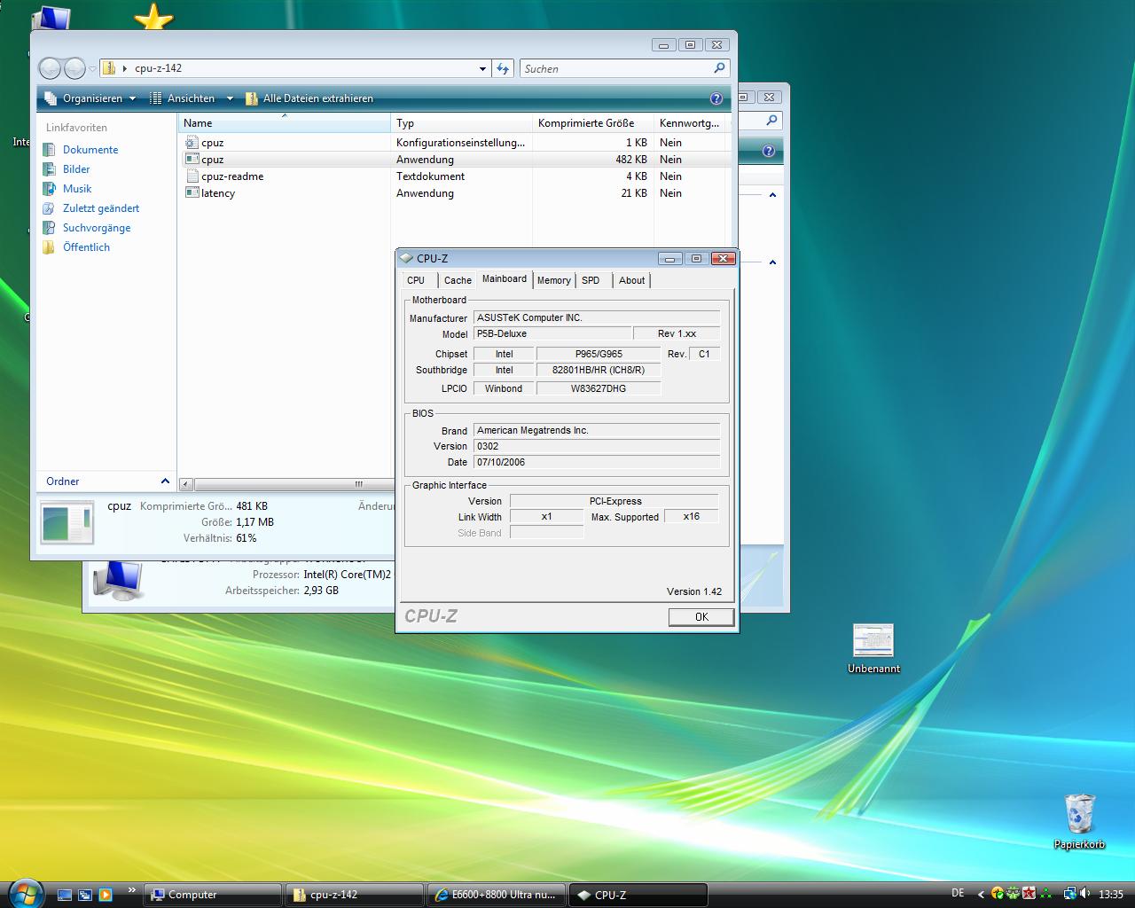

Noch ein bild von CPU-Z

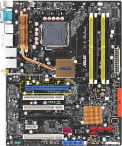

Hast du nun überprüft ob es im 1.Slot ist(markiert im Bild) ?
Exakt! Es ist der PCIe x1-Bug, wenn die Karte im oberen PCIe-Slot hängt!
Es gibt im Bios das Untermenü Avanced -> Chipset -> Northbridge den Schalter PEG Configuration, stelle dort, sofern noch nicht geschehen, PEG Force x1 auf disabled.

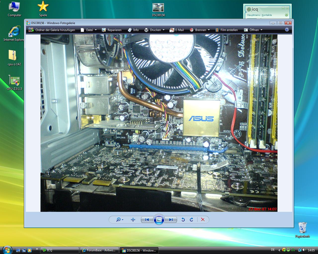

Sie steckt im 1. Slot.
Das Mainboard hat nen Fehler. Die Handlungsweisen sind ja jetzt alle genannt worden! PCI x1-Bug ohne übertakten?
