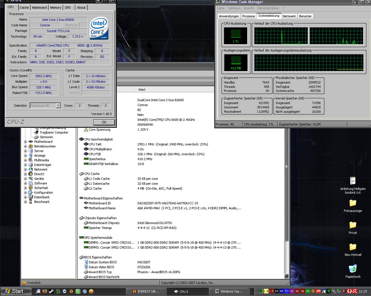

e6600 lief 1/2 jahr stabil auf 3,0Ghz jetzt nicht mehr wieso?

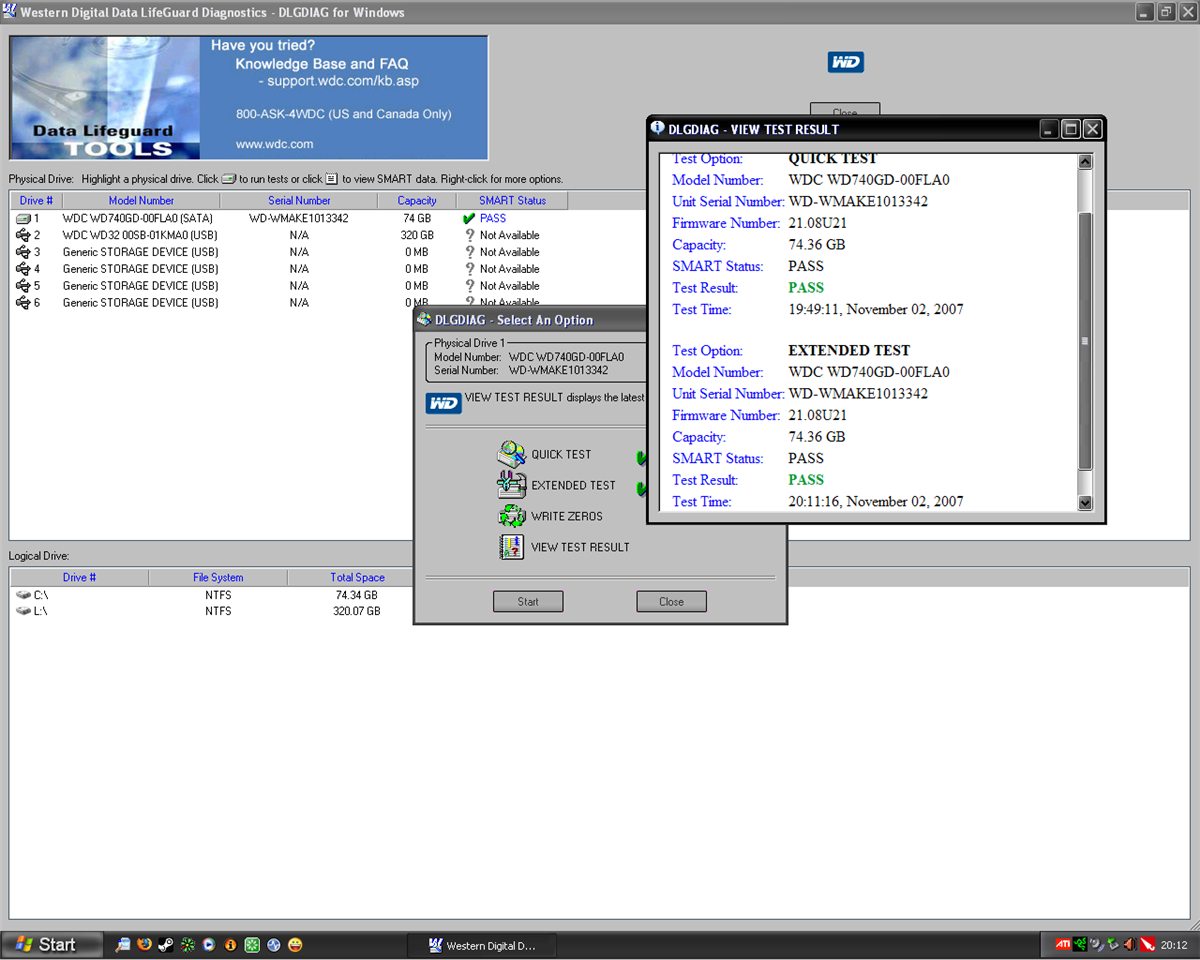

Hier ein Screen von dem Festplatten test, ist alles in Ordnung die Platte kann es nicht sein!

Verifing DMI Pool Data... Nix anderes als das er dir sagen will das eine Platte beschädigt ist ABER das wird bei dir nicht der fall sein da er ja noch hochfährt.Zumindest kann er nicht von der Platte laden.
Jetzt kommts: da die masterplatte ja funktioniert liegt die Ursache wo anders. Dazu muß man wissen, dass die Meldung Verifying DMI Pool Data... die letzte vom BIOS ausgegebene Meldung vor dem Booten des Betriebssystems ist. Was dazwischen passiert, wird zunächst nicht am Bildschirm protokolliert. Es kann also beispielsweise auch ein Netzteil- oder ein anderer Hardwaredefekt vorliegen.Also u.U. die CPU.

Die Platte habe ich mit dem Programm von WD ausgiebig getestet die ist OK (siehe Screen im oberen Beitrag von mir).

Habe jetzt C1E aus und EIST an (habe verschiedene Taktraten versucht mit EIST an/aus usw er bootet bei jedem Takt, jetzt auch auf Standarttakt (2,4Ghz).
Wieso weiß ich nicht vielleicht hat das neu aufsetzen des Bios Besserung gebraucht.
In dem Takt von 2950Mhz (wie auf dem screen) startet er aber EIST funktioniert nicht.
Ich lass ihn mal den restlichen Tag laufen... mal sehen was passiert
P.s.: 3Ghz will er immer noch nicht
