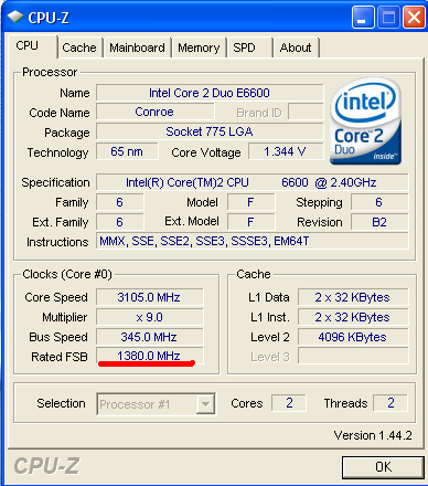

z.B. dieses aus meiner Signatur. Geht viel weiter als 1066...
Siehe Bild:
Hallo, das ist wohl mehr ein Scherz was hier teilweise geschrieben wird, ich habe das 965DQ6 selbst in Gebrauch, die ältere 1,0 Revision, und es laüft mit einem E8200 über 3,8GHz und macht problemlos einen FSB von über 530. Check mal deine BIOS-Version, das F11 solltest du schon haben, daneben schau mal wie dein Ram läuft, der sieht nicht gerade vertrauenserweckend aus. Das es am Board liegt schließ ich einfach mal aus, entweder Bios oder Ram oder falsche Einstellungen bei Spannungen und/oder dem Ram.
Gruß
P.S. Daneben nimm mal einen Riegel von den wohl dreien raus, das Board hat bei Vollbestückung oder wenn du die Slots 2 und 4 für den Ram nimmst manchmal eine Macke.
