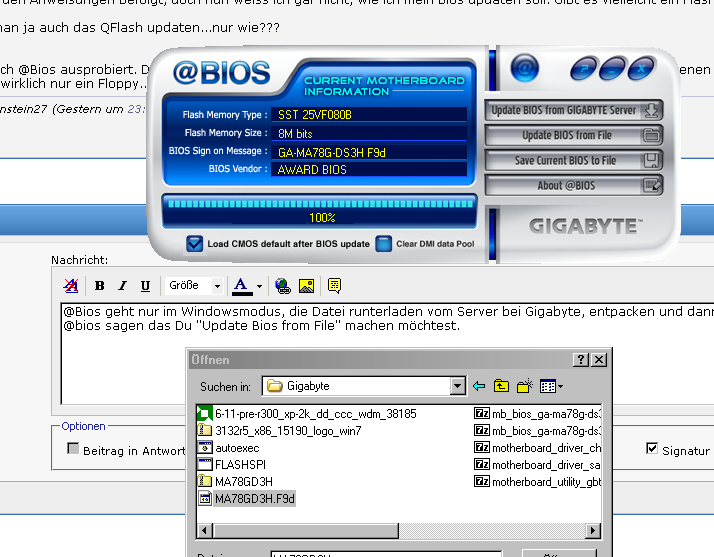

Nun habe ich noch @Bios ausprobiert. Das Sichern funzt ja noch...doch onlinesuche findet nichts und die beiden runtergeladenen mag dieser auch nicht. So langsam könnt ich ins Board beissen. Vielleicht hilft ja wirklich nur ein Floppy...muss ich mir irgendwoher noch besorgen
@Bios geht nur im Windowsmodus, die Datei runterladen vom Server bei Gigabyte, entpacken und dann @bios sagen das Du "Update Bios from File" machen möchtest. Benutze die neuste Version von @Bios, sollte Version 2.08 sein. Du musst die alte Version vorher deinstallieren.

Hier der Link zum neueren @Bios-File.
Heute hat es doch tatsächlich mit @Bios und dem Liveupdate von dem Taiwanischen Server geklappt. Gestern hatten die Server wohl alle einen Mittagsschlaf gehalten ;)Hab die Bioseinstellungen erstmal so gelassen, wie sie mir bereitgestellt wurden.
