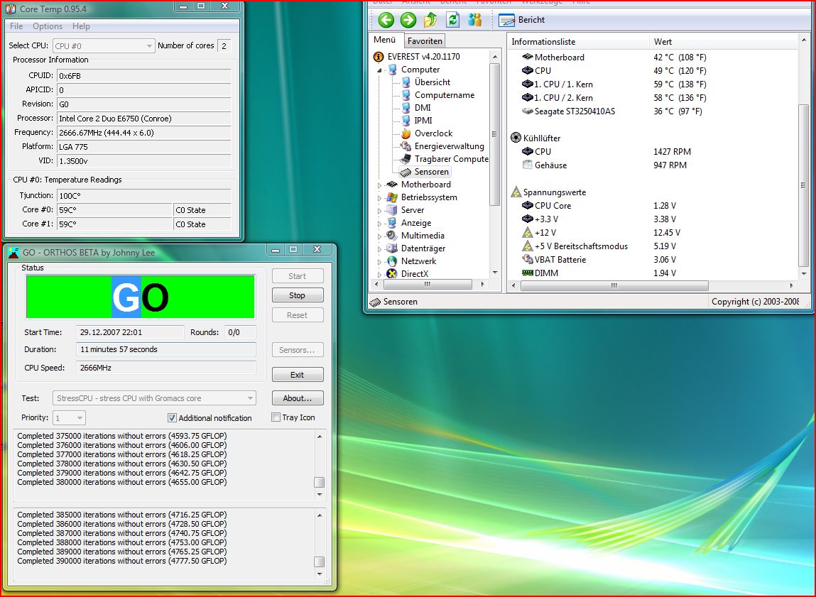

Nun aber die Frage. Ich habe gerade CoreTemp 0.95.4 laufen. Die CPU Temperatur beider Kerne geht auf max. 59 Grad. Ich bin nun am überlegen, ob da noch "Spielraum" ist um die CPU auf 3 GHz zu takten.
Würde dann bedeuten, dass ich den FSB auf 375MHz (Standard sind ja 333MHz) setze.
Die TJUNCTION gibt mir CoreTemp mit 100 Grad an. Heisst das, dass bei 100 Grad schluß ist?
Demnach wären ja noch knapp 40 Gard Luft, oder sehe ich was falsch?

Ich finde die Temps ein bischen hoch, aber noch in Ordnung!
Versuch es mal mit 3,0 GHz bei gleichbleibender Spannung.
Wenn das System stabil läuft,
und die Temps nicht wesendlich in die höhe schnellen is es gut!
Kannst auch noch versuchen, die Spannung etwas herab zu setzen bis zur stabilitätsgrenze,
sollte dann auch noch etwas mit den Temps herab gehen!
Kenn mich bei boxed nicht so aus, aber läuft der Lüfter auf voller Leistung?
100° erreichst du nie, weil vorher entweder die CPU über den Jordan geht oder dein System rebootet....
bei 65°-80° dürfte es freezes/reboots geben

So, ich habe mal ein wenig mit der VCore experimentiert. VCore ist nun bei ca. 1.25V. Dadurch ist die Temperatur unter Last schonmal um 5 Grad gesunken. Der Rechner scheint damit stabil zu laufen. Ich habe jedenfalls ORTHOS ca. 30 min. laufen lassen ohne das es Fehler gab. Wenn ich nun noch von der Standard Intel Wärmeleitpaste welche schon auf dem Boxed Lühler war zu Artic Slver 5 wechsle, denke ich, dass ich unter Last unter 50 Gard landen könnte. Was meint ihr?

Ich werde nachher wohl mal die Artic Silver 5 auf die CPU geben und die original Intel Wärmeleitpaste entfernen. Mal schauen, ob ich dadurch noch ein paar Grad weniger bekomme. Zur Zeit liegt die Kerntemperatur bei max. 55 Grad (Last).

So, ich bin weiter am testen. Habe vorhin mal die CPU auf 3,2GHz getaktet (FSB 400).
Dabei hatte die CPU 1,23V vCore. Unter LAST ging die vCore dann auf 1,20V. Habe einfach mal Orthos laufen lassen und die Temperatur beobachtet. Diese ging auf 59 Grad hoch. Im IDLE lag die Temperatur bei ca. 40 Grad. Die Lüftersteuerung im BIOS war dabei aktiviert. Deaktiviert wären vielleicht noch ein paar Grad weniger drinn.
Im Grunde finde ich, dass das für den Boxed Kühler gar nicht mal schlecht ist. Aber da die HD3870 noch nicht im Gehäuse ist ist die Temperatur wohl noch nicht aussagekräftig.
