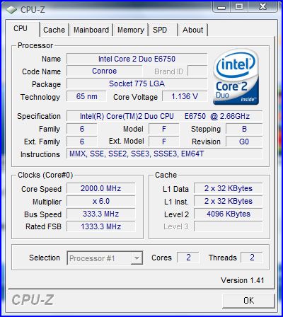

Wenn du mit Standart Takt inkl. EIST meinst dann hier ein Bild.

Ich habe mal weiter probiert. Ich habe folgende Werte beim Standard Takt mit dem Intel Boxed Kühler (PWM Steuerung durch das BIOS):
Spannung der CPU lt. Everest : 1,14V
Spannung der CPU lt. CPU-Z : 1,136V
Spannung der CPU lt. BIOS : 1,20625V
