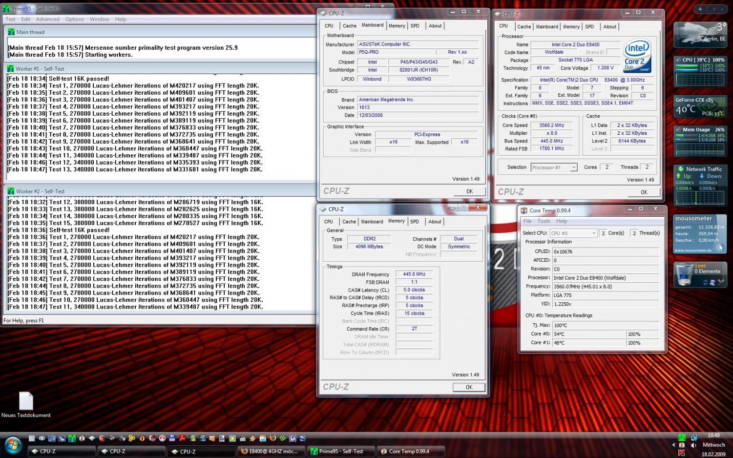

so...habe jetzt den ersten Test beendet.
8x445;Vcore 1.2250V; GTL 0.63x; PLL 1.52; FSB Voltage 1.22; NB 1.22
3h prime small ohne Fehler (Screen angehängt)
Den nächsten Test mit 1.35V mach ich heute abend.
MfG
Michael

@D3r_$ch4ck4l
Lass aber vorher unbedingt den Large FFTs laufen, denn der testet vorzugsweise die Boardspannungen.
Dann erst Multi 9 und 1,35V im Bios einstellen.
Der Small ist eher für die VCore gedacht und Diese kannst du dann mit Multi 9 ausloten.
MfG.

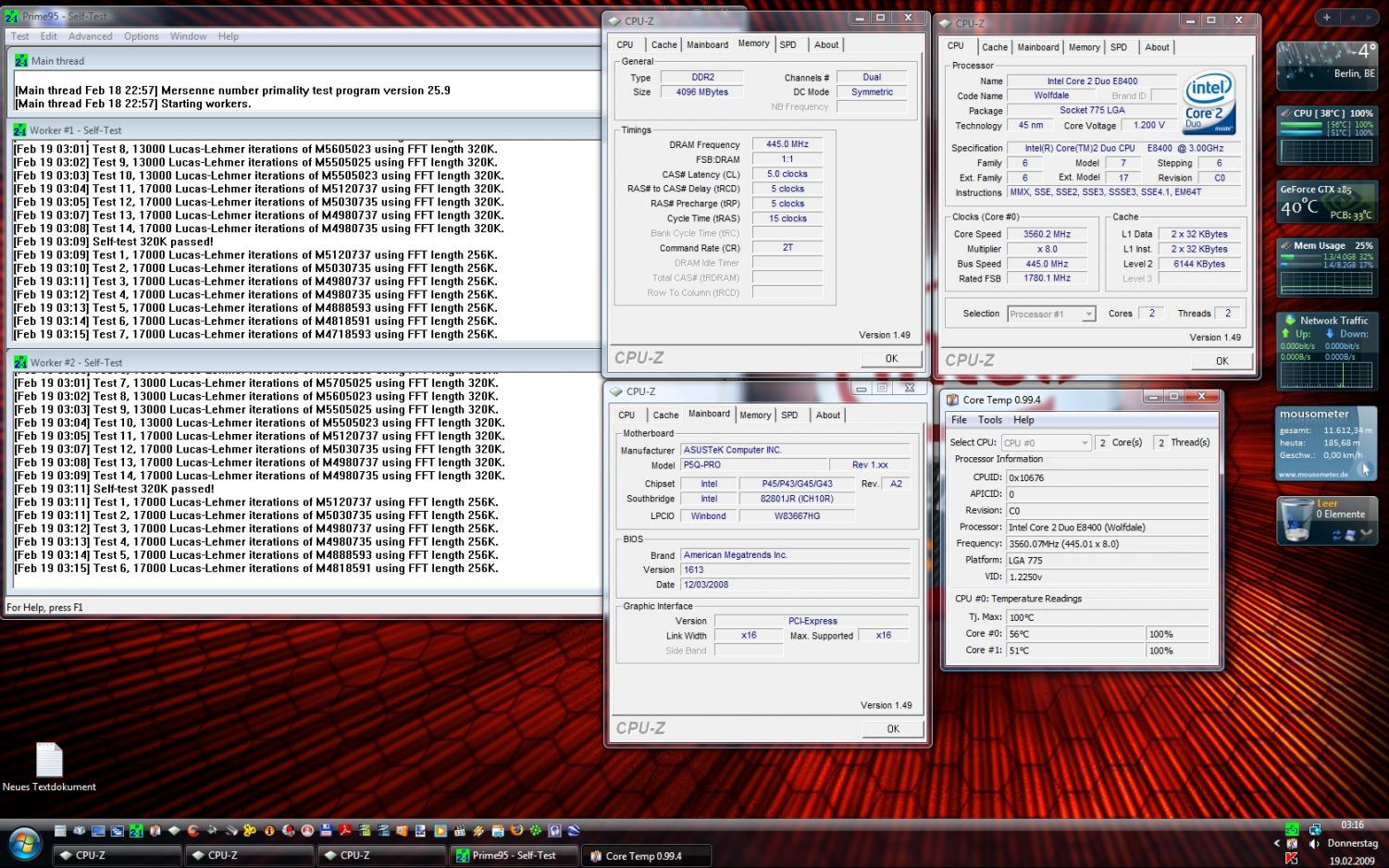

danke für die tips werds mal probieren
So...
nach 4h20min LargeFFT (Custom) kein Absturz. Screen im Anhang.
Heute Abend mache ich dann den Rest nächsten Schritt. Multi auf 9; Vcore auf 1.3500V.
Soweit so gut bis hierher...
MfG
Michael

@D3r_$ch4ck4l
Dann sieht es ja vorläufig erfreulich aus, jetzt kann es (fast) nur mehr an der CPU (VCore) scheitern.
