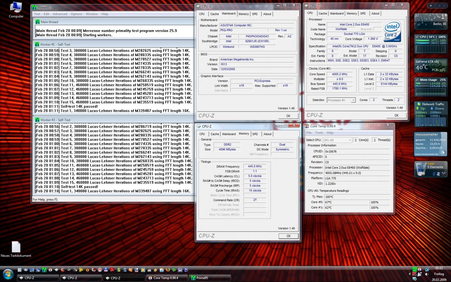

So....
ich habe einen kleinen Erfolg zu vermelden:
Nachdem ich die PLL auf 1.54;FSB-V auf 1.24 und die NB auf 1.24 angehoben habe, und im BIOS die Vcore auf 1.42500V eingestellt habe, leife der Small-FFT 1h ohne Fehler durch.
Screen wieder angehangen.
Bei gleichen Einstellungen mit Vcore auf 1.40000V stürzte der Prime Small nach 8min ab.
Die Temps sind bissel hoch (denk ich), aber in den nächsten Tagen kommt eine neues Gehäuse.
Soweit erstmal der Zwischenbericht. Mehr dann im laufe des Tages, wenn ich dann mal den Prime-Custom hab laufen lassen und vllt kann ich die Vcore noch bissel senken.
Soweit aber erstmal danke (insbesondere) cyberpepi und die anderen....
MfG
Michael

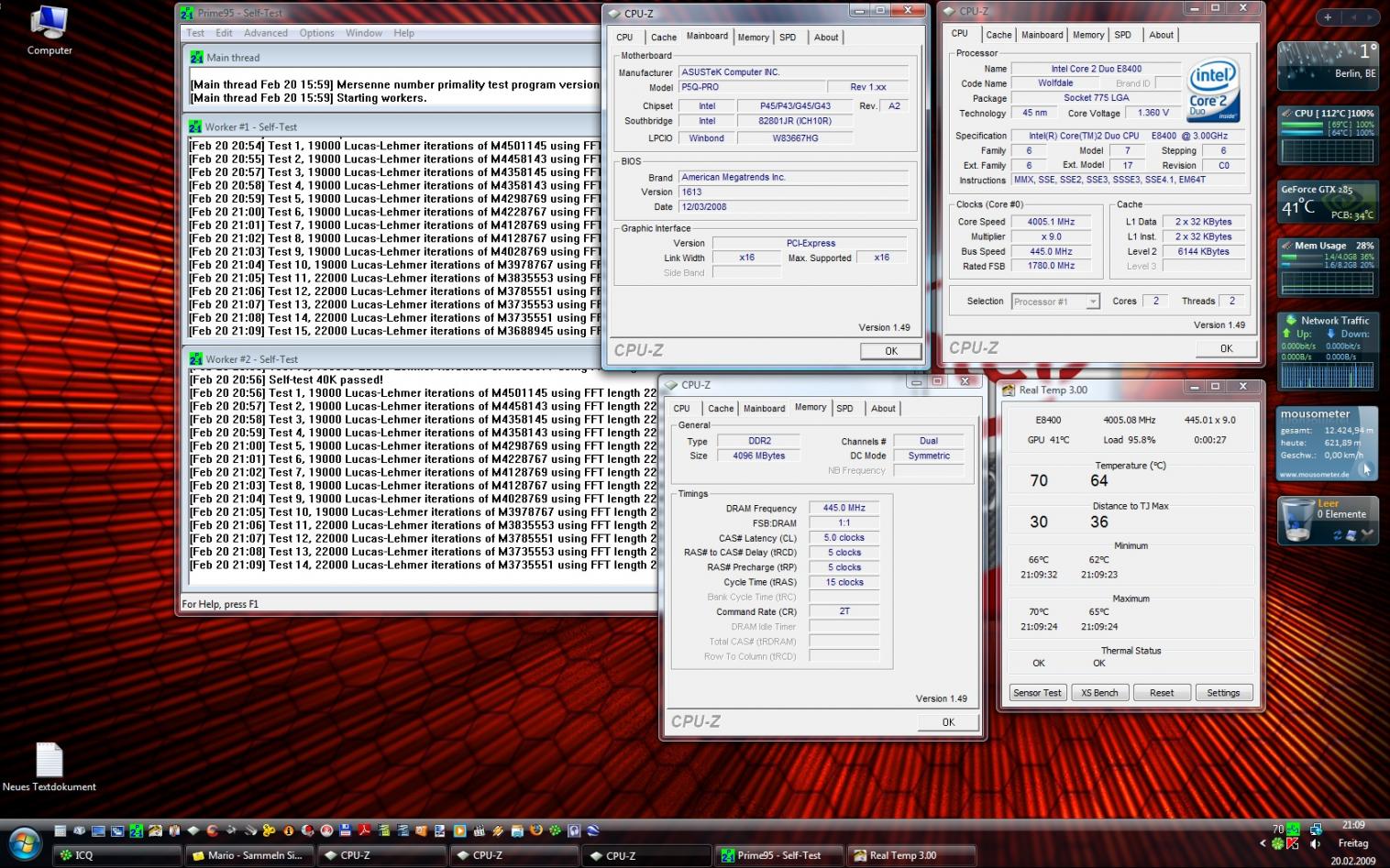

Hier also der Bericht:
Prime Large-FFT läuft seit nun 5h10min stabil. Ich lass den noch bis Mitternacht laufen. Danach werde ich mal den Vcore um 1-stufe senken, ggf. den FSB auf 440.
Soweit sieht das alles sehr gut aus.
MfG
Michael
