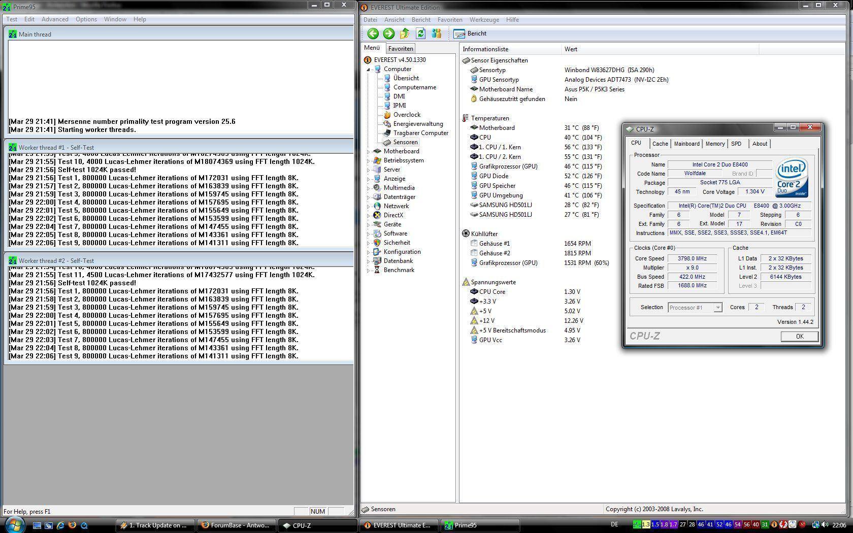

So habe meinen E8400 jetzt auf folgenden Werten:
422 FSB x 9 = 3,8 GHz @ 1,3V bei 40° (Core 1 56°; Core 2 55°)
Wobei ich merke das ich für einen höheren FSB die Spannung schon recht erheblich anheben muss und die Temperaturen ab jetzt bei mir ziemlich in die Höhe springen! Da hilft auch der Noctua NH-U12P nicht mehr viel ^^
Anbei noch ein Screen :freak:

naja wenn 1,4V für 4ghz nicht reichen... mein E8200 will auch mit 1,4V nicht auf 4ghz gehen. aber erst mal die frage: 1,4V laut CPU-Z oder im Bios? weil 1,4V im bios sind geschätzte 1,35V laut CPU-Z und da könntest dann schon noch ein wenig mehr geben. hast du für deine rams auch die richtigen V eingestellt? die brauchen ja 2,1-2,2V. hast du eventuell auch die northbridge mit mehr spannung versorgt? immerhin macht die auch schon fast 100mhz mehr mit :)
@ donny*nine: wenn andere hier ihren CPU mit Temps von 60 Grad qualen werden deine 40 Grad wohl nix aus machen oder?! Da kannst du ruhigen Gewissens noch höher gehen!
