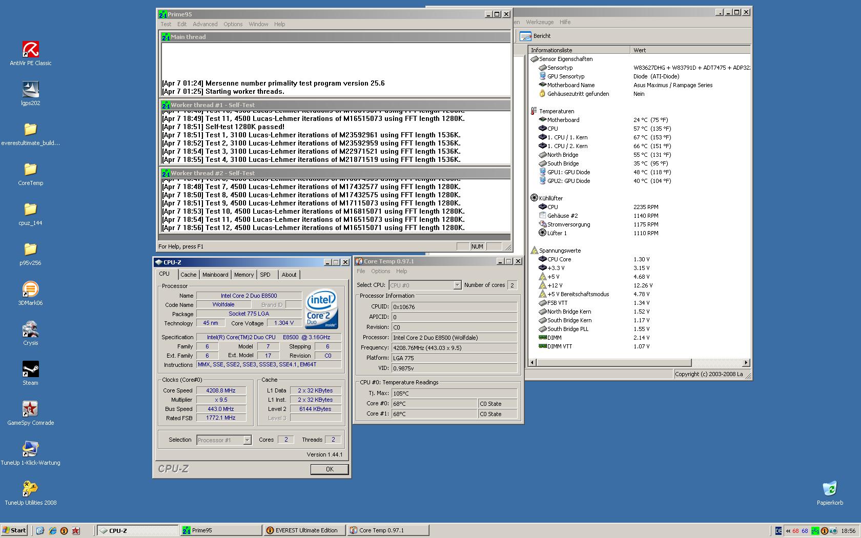

So!Scheint so als hätte ich nen guten E8500 erwischt:evillol:
E8500
FSB 443x9,5
Vcore 1,304
Takt 4208Mhz
Habe Prime 16Std laufen lassen.Das dürfte mehr als stabil sein.Habe noch nie einen Prozessor so schnell und ohne Probleme takten können.Jefällt ma jud^^
Rest sie Anhang.
MfG Martricks

lol kurz vor den 70 Grad @martricks du weisst schon das noch keine Sommertemperaturen herrschen und 71 Grad ist Hersteller max Temperatur
Also ich würd ihn wieder bissle runter nehmen... Wobei wenn du den wirklich 16 Stunden laufen lassen hast alle Achtung
Wo ist das Problem mit den knappen "70" Grad?Das ist die Kerntemperatur und nicht die Tcase-Temp.Die liegt bei 57Grad wenn richtig ausgelesen wird.Ist ja so ein Problem von ziemlich Allen ob man den Temperaturen trauen kann.Jedenfalls hab ich den CPU-Kühler angefasst und der wurde nur Handwarm.Im Idle ist er im wahrsten Sinne des Wortes Kalt!Sehe da im mom kein Temperaturproblem.Meine Vcore ist auch noch sehr angemessen.Wenn ich da komplett Falsch liegen sollte, bitte ich auch gerne um Kritik^^

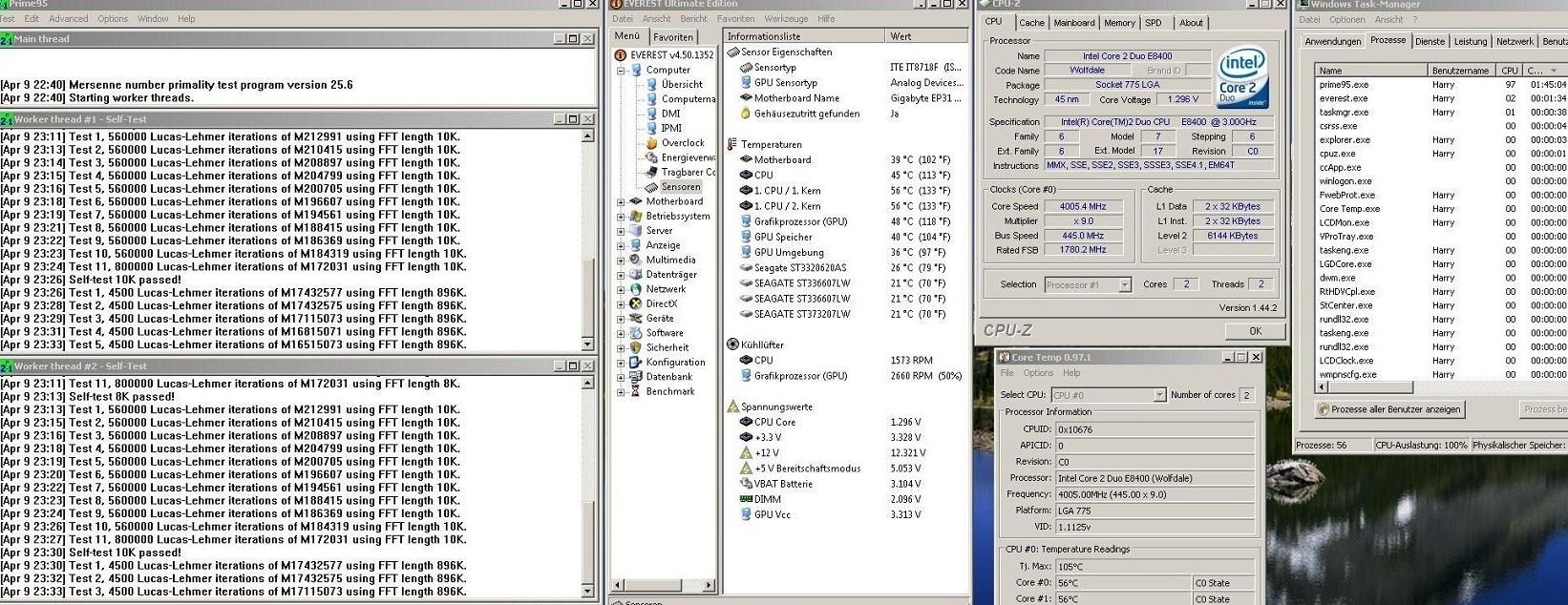

Q805A249 / E8400 / 4005MHz @ 1,296V CPU-Z / 41° Idle - 56° Load / Gigabyte P35-DS3 (F12) / VID: 1.1125 V / @Lukü / FSB 445x9
Gruss Harry

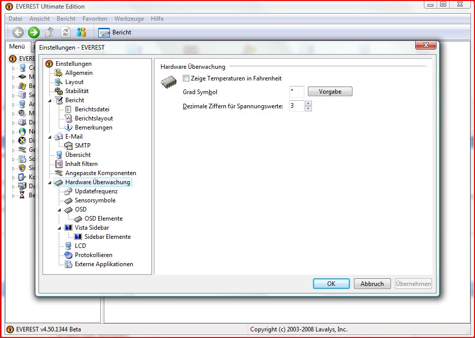

Seit wann zeigt Everest bei CPU-Core 3 Stellen nach dem Komma an?Kann man das so einstellen oder wie?Vcore wäre unter den Umständen natürlich very nice.
ja kann man einstellen, wie siehst im anhang :)
@Martricks, das findest du bei Everest unter:
Datei -> Einstellungen -> Hardware Überwachung -> Dezimale Ziffern für Spannungswerte.
Gruss Harry
