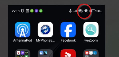

@redjack1000 wollte mal Rückmeldung geben....
von all meinen alten Handys die ich so rumliegen habe hats mit keinem funktioniert....
Jedoch mit meinem aktuellen Xiaomi 9Pro würde es funktionieren.... zumindest mit einem normalen WLAN
Ein EAP-wlan habe ich leider nicht zur Verfügung.
Rückmeldung aus dem Studentenheim....
Mit an Samsung A55 gehts :)
