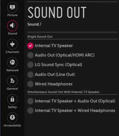

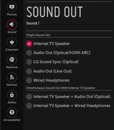

Das hab ich bei LG gefunden. So ähnlich sieht das beim C17 auch aus. Entweder Internal + KH oder NUR eARC. Da denkt doch auch keiner dran, dass KH + eARC nicht möglich ist, wenn man das Ding bestellt. Zumindest ich hab das als selbstverständlich genommen.
