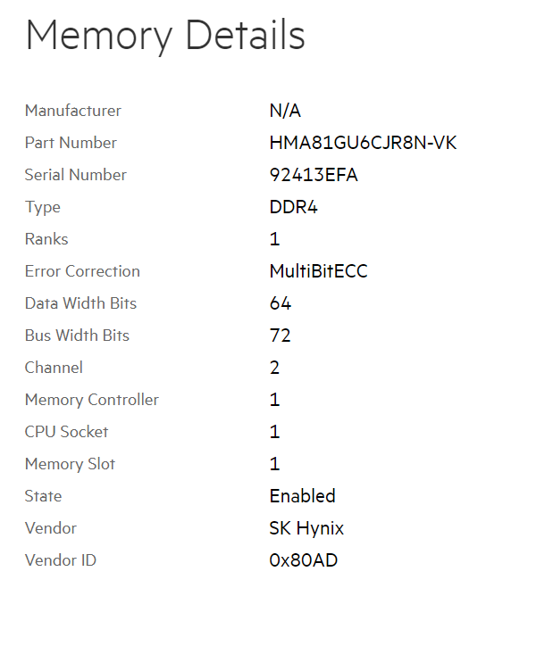

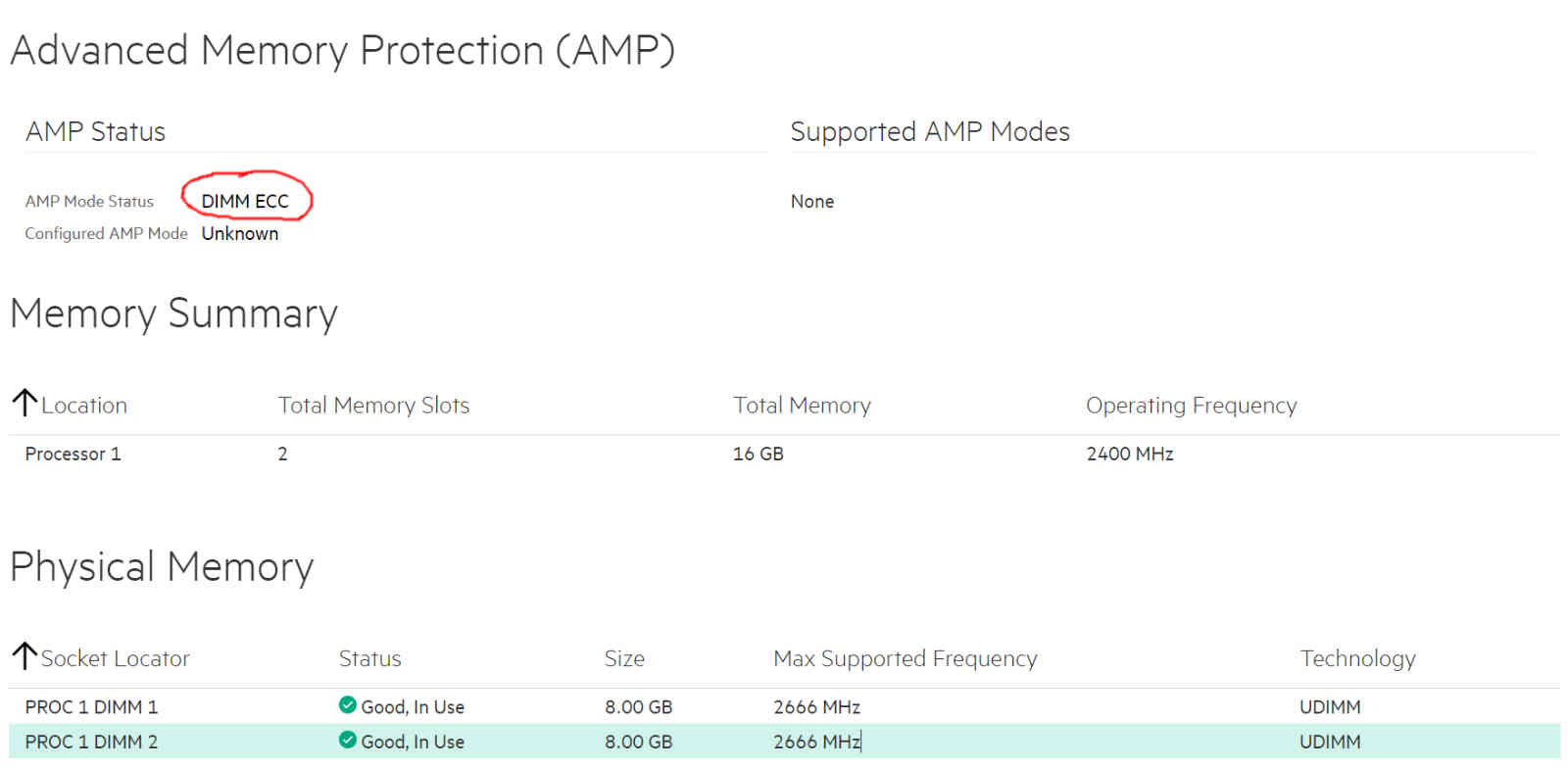

habe auf ebay einen weiteren 8Gb Riegel (hma81gu6cjr8n-vk mit HP-Aufkleber) geschossen, der eineindeutig und unmissverständlich als ECC Speicher beworben wurde, angeblich in einem HP Microserver Gen 10 Plus lief und mit folgendem Bildschirmfoto (welches Programm das ausgibt ist mir unbekannt) untermauert wurde:

komisch in der tat, sieht nicht nach ECC ram aus laut model No.

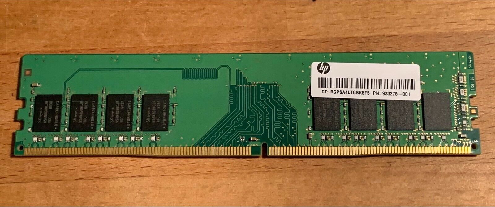

ist ecc speicher nicht immer leicht an der ungeraden Anzahl der Speichchips zu erkennen? Zumindest wenn es keinen RegRAMs sind.
Jein.
Du brauchst halt einen Datenchip mehr mindestens für die Prüfsummen.
Ists normal ein Dimm mit 8 Chips hast bei ECC 9 Chips
Bei 16 Chips werdens mit ECC 18 Chips
Bei 32 Chips werdens mit ECC 36 Chips
Ich hab jetzt noch keine Speicherriegel mit zB 4 Chips gesehen die einen fünften als ECC hätten.
Wohl, weil die Menge an Chips immer recht gut korreliert mit der Größe der aktuell verfügbaren Chips.

Schon klar, die Bilder des besagten RAM Riegels zeigt einseitige Bestückung mit 8 Speichermodulen.

ja, und mit einem Bild das Non-ECC Speicher zeigt :D
Das ist halt alles Müll wasd im Netz findest.
Der TE soll die Chips zählen, dann wissen wir es
Reaktionen: madmax2010
Genau das ist das Problem, wusste bis eben nicht das ECC ein Chip mehr hat, wäre also auch nur nach der Beschreibung gegangen.
Danke für die Tipps, Bzgl Chips zählen, es sind 8 chips auf einer Seite , was auch gegen ECC spricht.

Ich hab noch keinen ECC Ram gesehen ohne zusätzlichen Prüfsummen chip. Daher stimme ich meinen vorpostern zu. Das ist kein ECC.
Chip hin oder her, die HP Product Number selber sagt ja auch schon "kein ECC"
