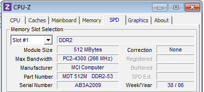

Der von mir eingebaute RAM ist aber nur ein PC2-4300 (266 MHz).
Die 266 MHZ könnten das Problem sein, nicht wahr?
PC2-4300 ist doch DDR2 1066*/800/667/533, wenn der 6000er damit im anderen Board lief, sollte es auch dort passen.
Sind es wirklich 533 ????? CPU-Z sagt mir etwas anderes:
266 x 2 sind doch 533?
1GB DDR2 Arbeitsspeicher PC4300 533MHz
DDR= Double Data RAM, also 266 x 2 =533 Mhz
Das sollte schon so passen.
