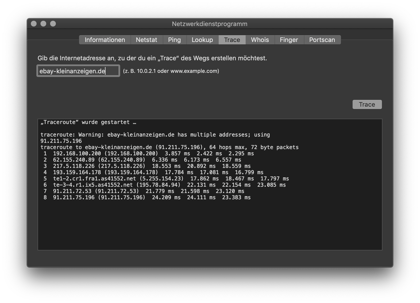

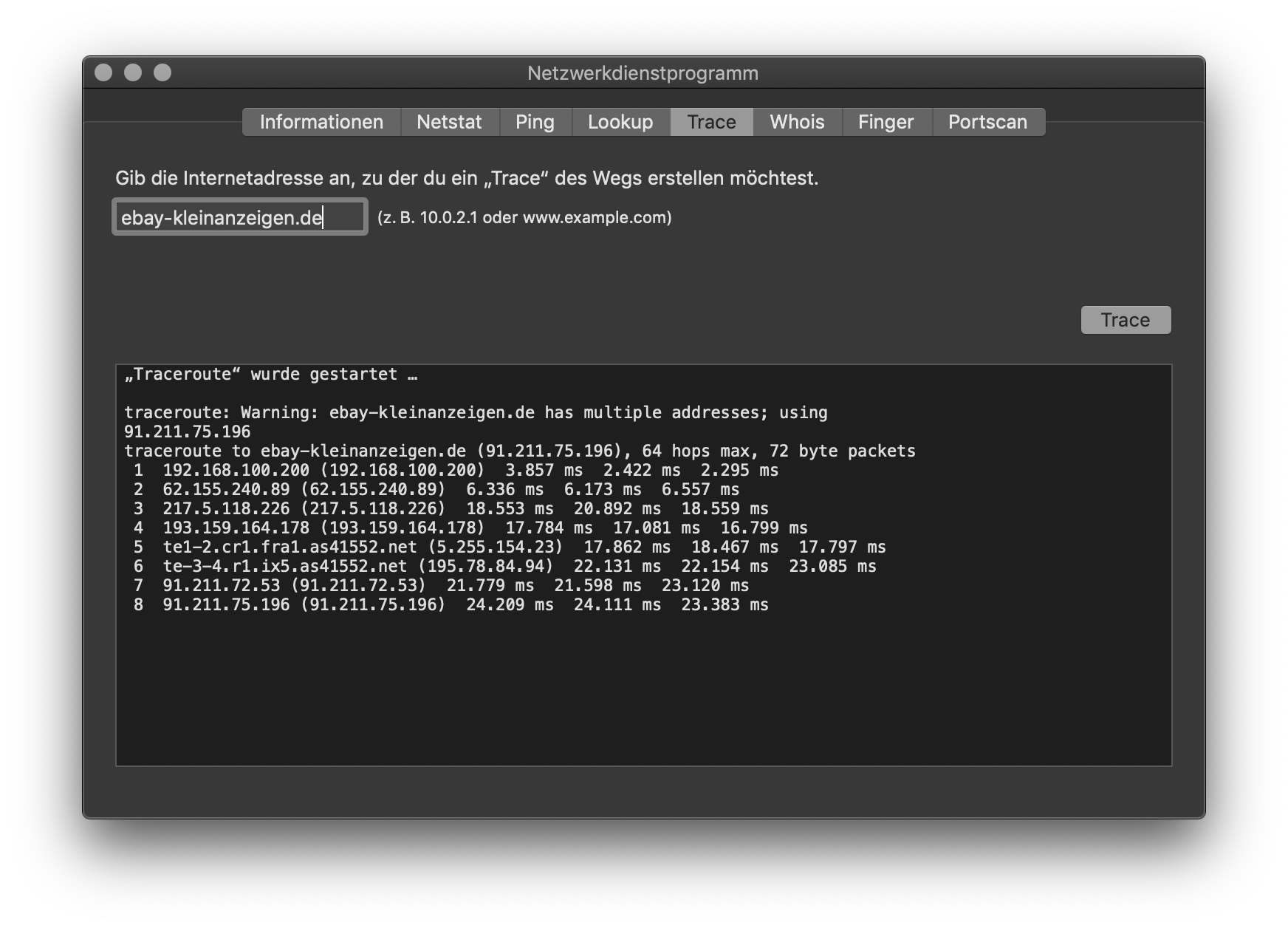

dürfte dann wohl eher ein lokales oder regionales problem sein. bei mir läuft die seite flott wie immer.

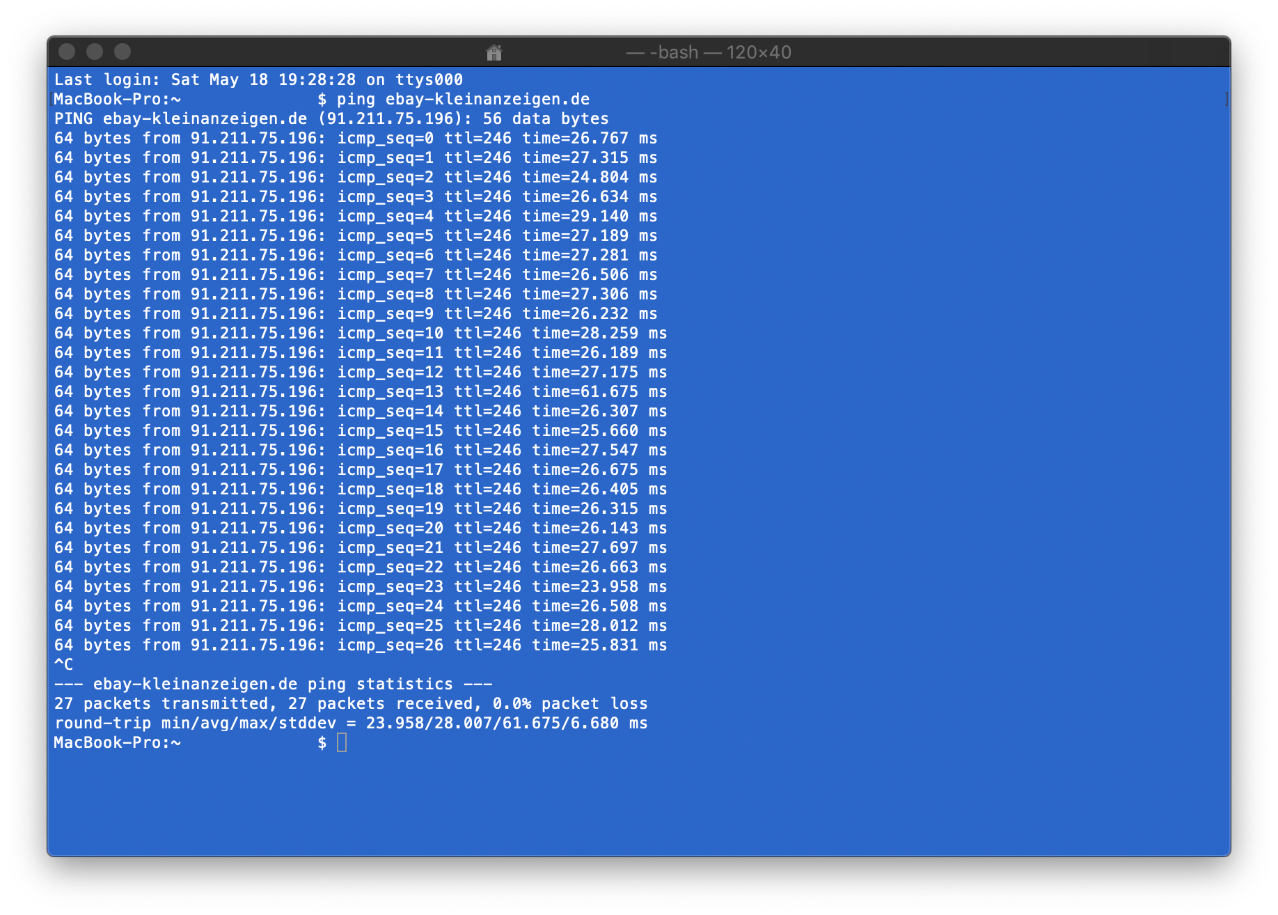

bei einem generellen problem sollten alle kunden betroffen sein, ist aber nicht so. ich kann die seite jederzeit aufrufen und sie ist immer gleich schnell. oder irgendein server mit werbung reagiert langsam und verzögert das laden der seite, was ich dann dank pihole und adblocker natürlich nicht merke.
