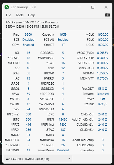

Aegis ist halt Reste Rampe. Wenn man Glück hat läuft der mit XMP. Wenn man Pech hat nicht. Da wird halt an Chips verbaut, was gerade da ist. Vielleicht kann man das noch mit entschärften Timings retten. Deshalb mal einen Screen von ZenTimings zeigen.

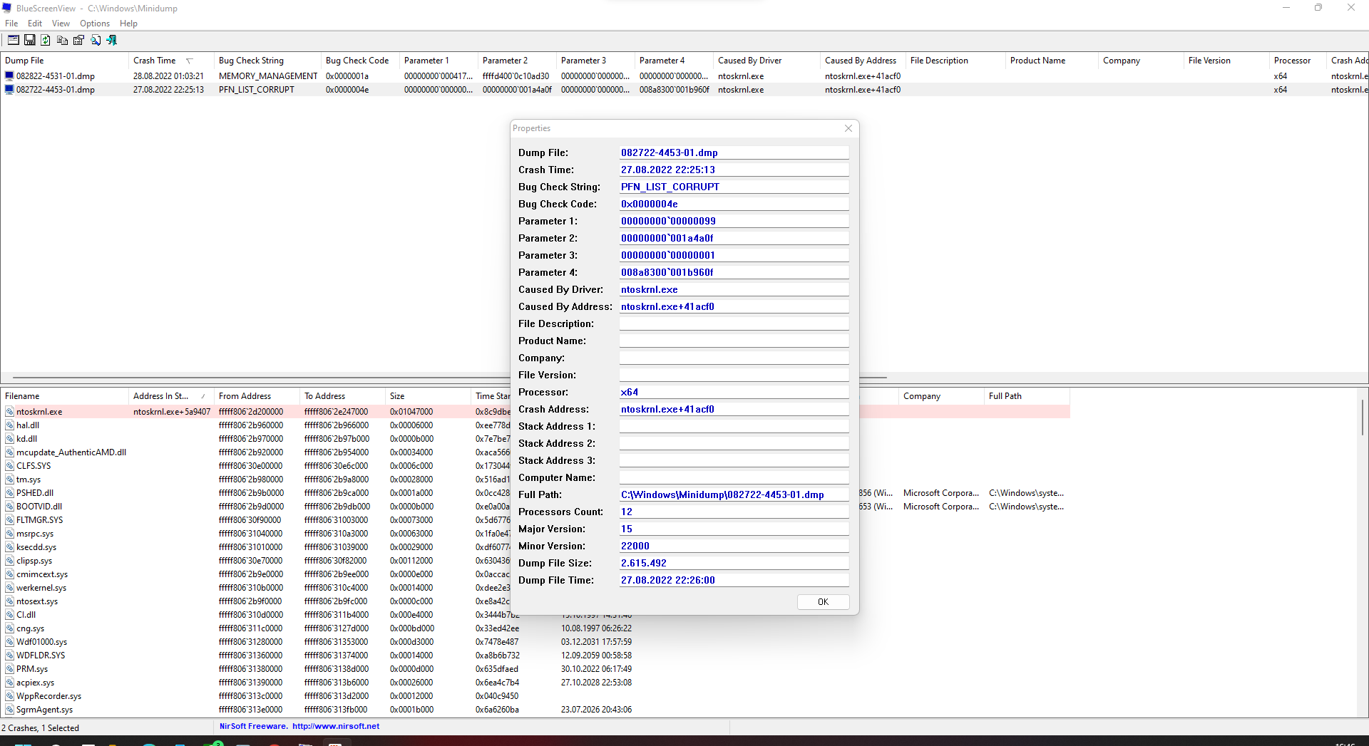

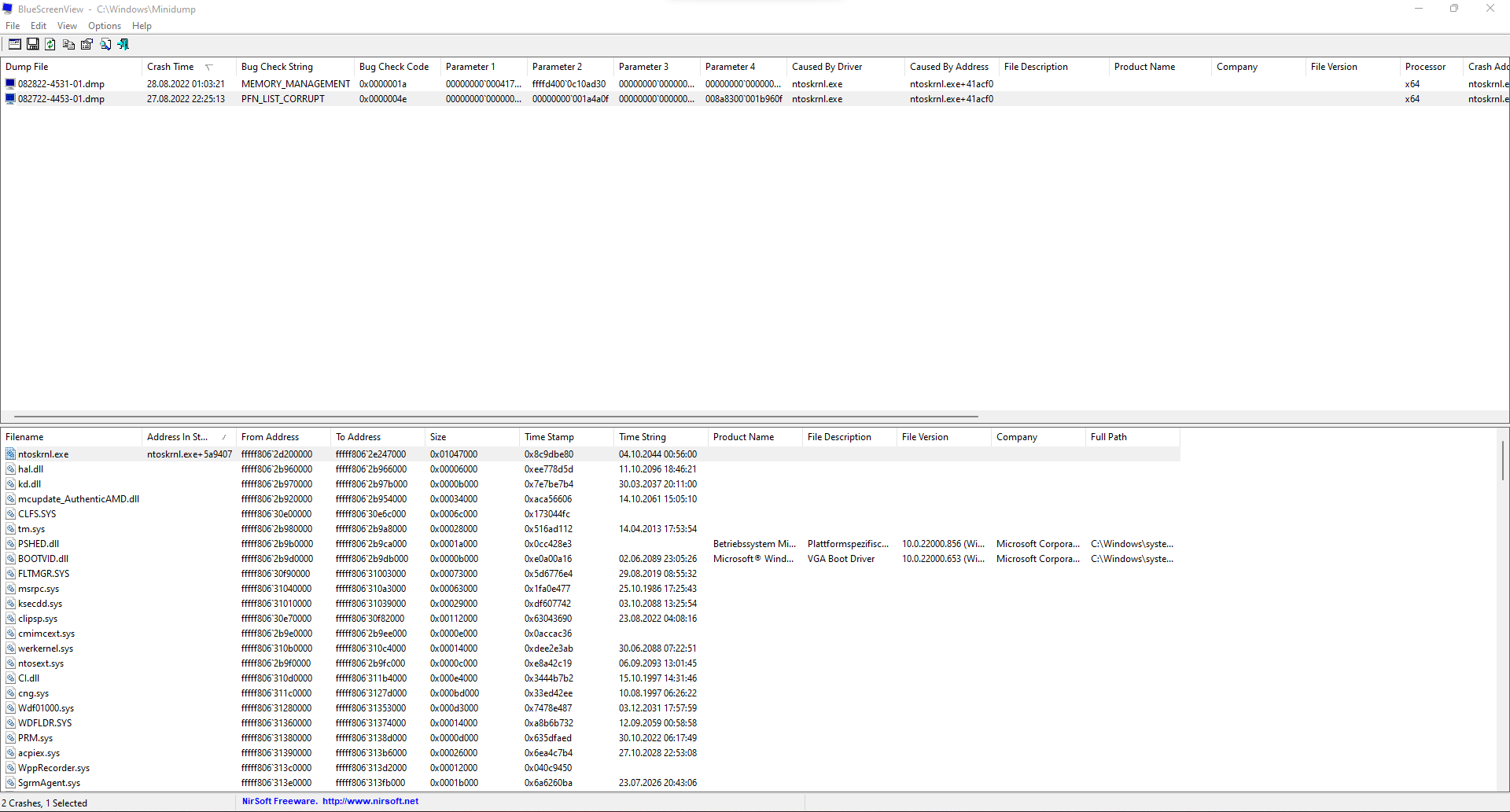

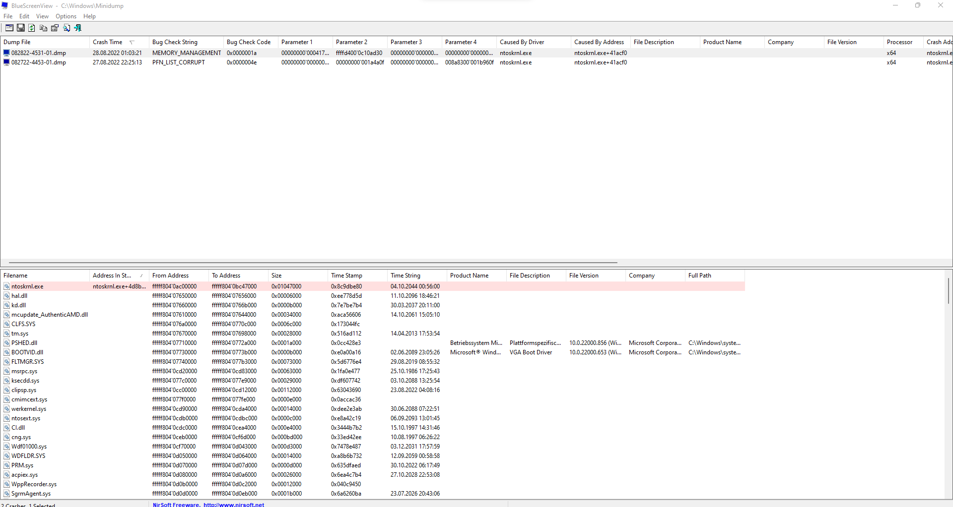

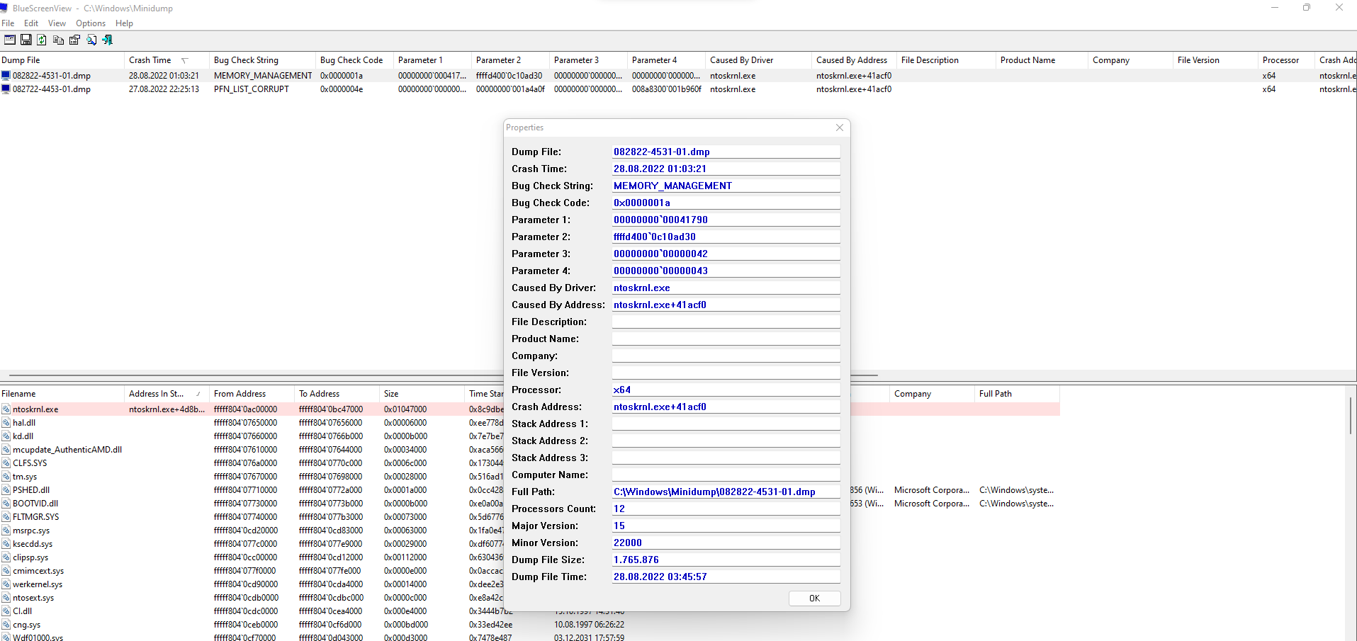

dann dürfte es doch nicht an dem rams.liegen oder?
Und wieso treten die Bluescreens immer bei herunterfahren)neustarren auf..
Hier mal noch Zentimings

Memtest zeigt nur auf, ob der RAM Fehlerfrei ist, sagt aber nichts darüber aus ob der RAM auch mit den Timings und der Spannung stabil ist.
Lass mal den RAM ohne XMP laufen. Wenn das Problem dann nicht mehr auftaucht liegt es am XMP Profil.
Dann könnte man sich ins Ram Oc einarbeiten und schauen was man Manuel da noch rausholen kann.

Und wieso kann ich dann den memtest Nächte lang ohne Fehler laufen lassen und Windows hat trotzdem Probleme mit zu scharfen Timings? Die erst das Programm Karhu aufdeckt?
