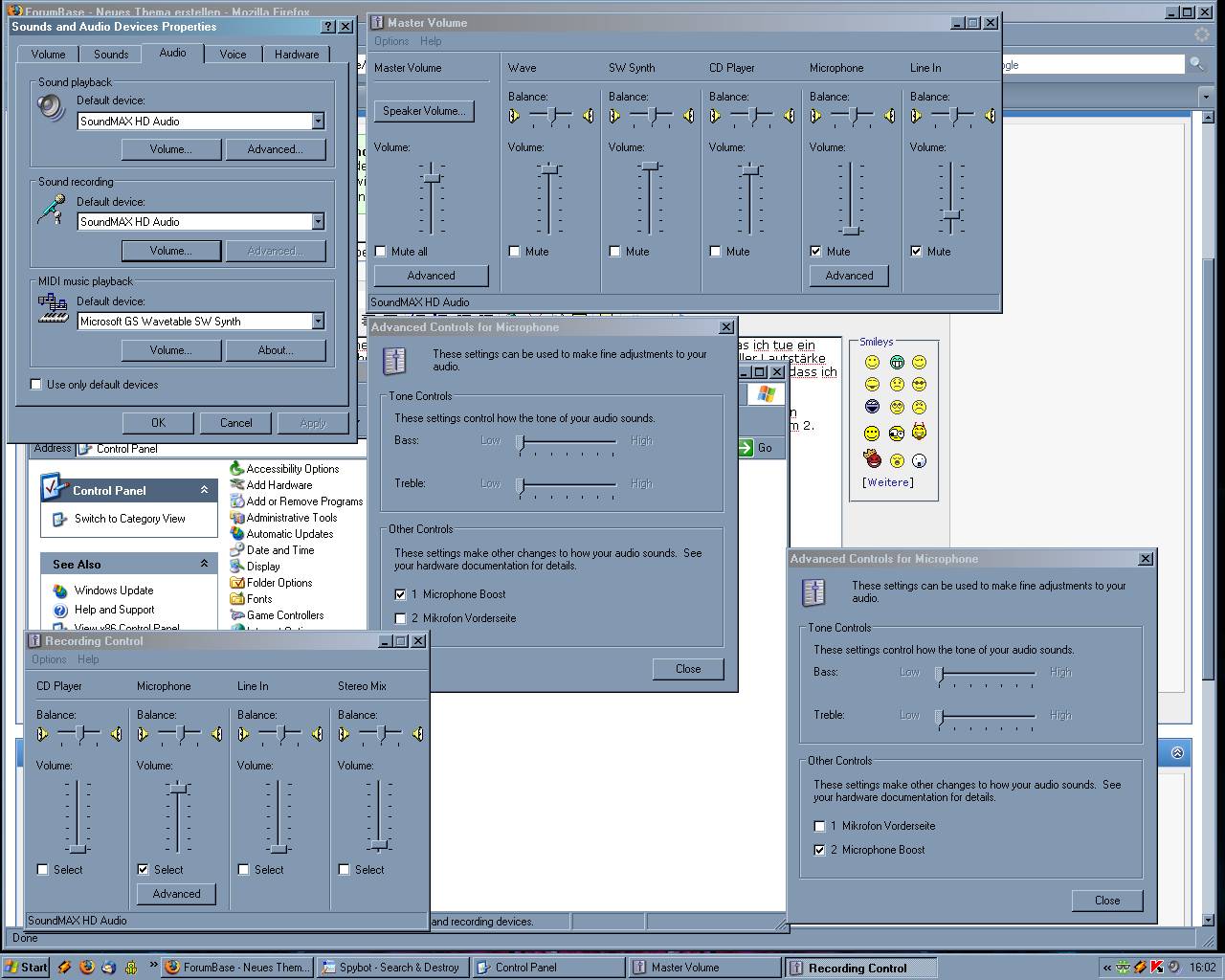

Hier meine Soundeinstellungen in Windows XP pro x64 edition mit neuesten Updates:
Die beiden oberen Fenster zeigen die Sound Playback Optionen, die beiden unteren die Sound Recording Optionen.

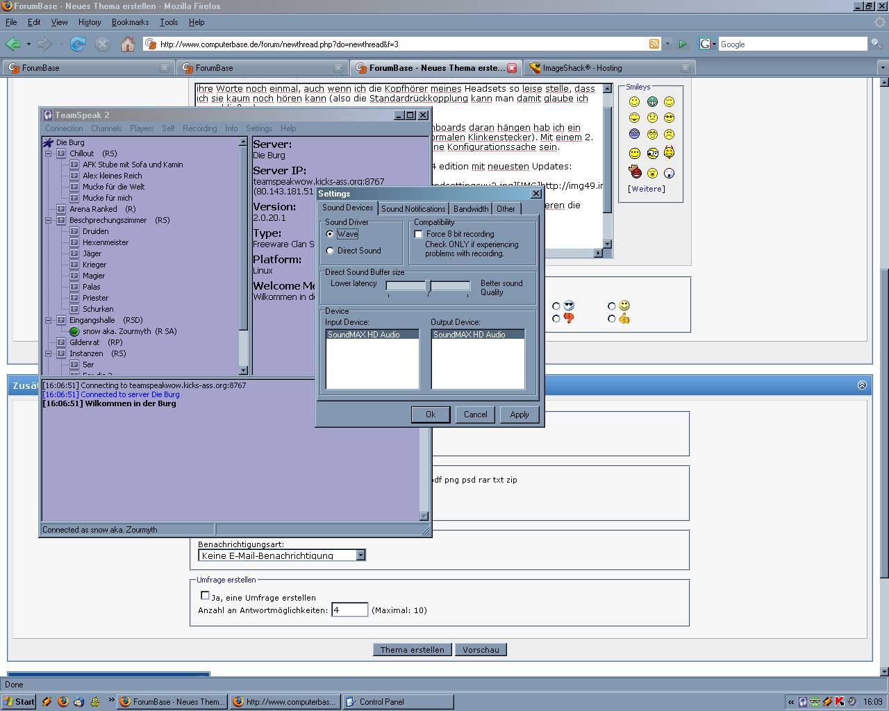

Das zweite Bild zeigt das Einstellungsmenü wenn ich im TS auf Settings-> Options clicke.

Hast du es schon mal hone den Mikrofonboost probiert? Der Verursacht bei manche Leuten komische Effekte.
Hmm aber probier mal die Lautstärke des Teamspeak zu regulieren, das kann man irgendwo unter den Optionen.
wenn ich den ausstelle bin ich zu leise
das problem hatte ich auch, ich habs wie folgt gelöst:
ersten push to talk, und nicht das automatische erkennen auswählen (hab den push to talk butto auf mein mausrad gelegt, geht ganz gut so.)
dann in den tssettings-Options das rechte register "other" auswählen und ein häkchen bei "Disable Direct Input" setzen. das hat bei mir nicht nur die echos weggemacht sondern auch spielgeräusche oder mp3s die gelaufen sind, wurden bei meinen gegenüber mitgehört.
also bei mir hat die funktion echt was gebracht. allerdings NICHT mit meiner onboard soundkarte (irgendein ac97ding) , mit der onboard karte hatte ich auch oft probs, darum hab ich meine uralte SB Live 1024 5.1 ausgegraben und mit den obigen einstellungen und OHNE mikroboost hab ich nun ein ganz gutes ergebnis.
mfg
push to talk bringt leider nix...disable direct input leider auch nicht :(
