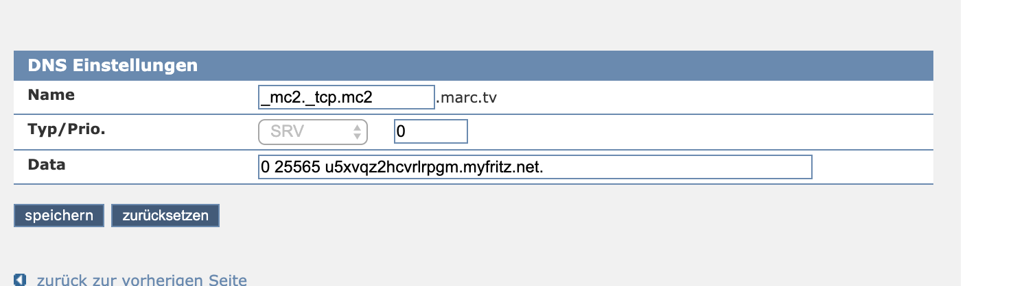

Analog dazu habe ich das hier konfiguriert:
768150

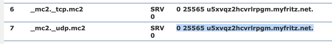

Läuft leider nicht. Ggf. dauert es etwas aber ich glaube nicht dran. ich habe eine zweite Konfig namens _mc2._udp.mc2 angelegt
768151

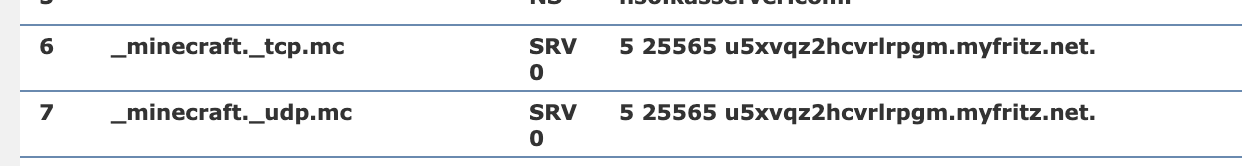

Nein, du trägst es genauso ein, wie ich es dir oben hingeschrieben hab.
  • Name: _minecraft._tcp.mc (sodass der FQDN auf _minecraft._tcp.mc.marc.tv. auflöst)
  • Typ: SRV
  • Prio: 0
  • Data: 25565 deine_myfritz_id.myfritz.net.
Nachprüfen kannst du einfach mit nslookup bzw. übersichtlicher mit DNSDataView.
768161

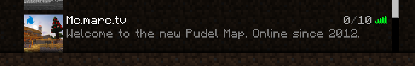

So, damit geht es:
768163
