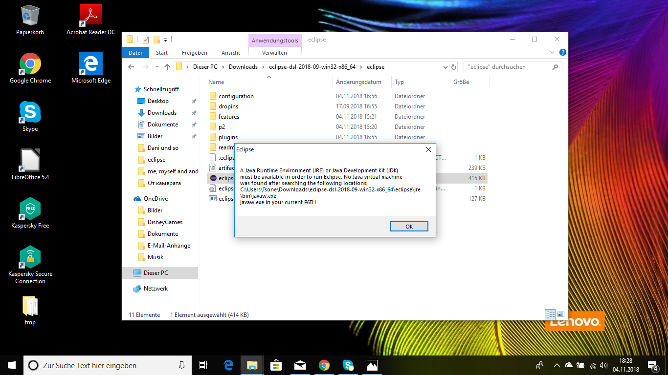

Ich bin am verzweifeln, seit Stunden versuch ich dieses blöde Programm zum Laufen zu bringen, und es will einfach nicht! Ich bin absoluter Anfänger und hab überhaupt keine Ahnung, was ich falsch mache, was das Problem ist oder wie ich es beheben kann.
Im Screenshot findet ihr die Fehlermeldung, die angezeigt wird, wenn ich versuche Eclipse zu starten. Ich hab alles versucht, was Google mir vorgeschlagen hat und mir mit meinen kaum vorhandenen Fähigkeiten möglich war.

Hast Du denn eine Java Runtime oder JDK installiert?
Ist der Pfad zu dieser Installation in Deiner PATH-Umgebungsvariable enthalten?

Servus,
Du musst ein Java Development Kit (JDK) erst installieren, bevor Du Eclipse nutzen kannst! Ist sozusagen die Plattform und nicht direkt in Eclipse integriert sondern muss extra installiert werden. ;)

Ich hab das JDK installiert und was den Pfad angeht hab ich überhaupt keine Ahnung wie oder was ich dasmit machen soll.

Na steht doch da. Er kann die Java-VM nicht finden.
Gibt zu Eclipse aber auch ein Install-Guide wo das alles drin steht.

Wenn du das JDK installiert hast, fehlt der Eintrag in der PATH Variable.
Folge diesen Anweisungen. Das sollte dein Problem lösen.
Welche Java-Version hast Du genau installiert? Den Pfad kann dazu kann in der "eclipse.ini" angeben. Dann muss man keinerlei Anpassungen am System vornehmen. JVM und Eclipse müssen für die gleiche Plattform (64 Bit) sein.
https://wiki.eclipse.org/Eclipse/Installation#Configure_Eclipse_to_use_the_JVM
https://wiki.eclipse.org/Eclipse.ini#-vm_value:_Windows_Example

Da gerade schon die Eclipse.ini erwähnt wurde hier mal meine für Eclipse 4.8 (Photon) als Beispiel...
Code:
-startup
plugins/org.eclipse.equinox.launcher_1.5.0.v20180512-1130.jar
--launcher.library
plugins/org.eclipse.equinox.launcher.win32.win32.x86_64_1.1.700.v20180518-1200
-product
org.eclipse.epp.package.jee.product
-vm
C:/Program Files/Java/jdk1.8.0_171/bin
-showsplash
org.eclipse.epp.package.common
--launcher.defaultAction
openFile
openFile
--launcher.appendVmargs
-vmargs
-Dosgi.requiredJavaVersion=1.8
-Dosgi.instance.area.default=@user.home/eclipse-workspace
-XX:+UseG1GC
-XX:+UseStringDeduplication
--add-modules=ALL-SYSTEM
-Dosgi.dataAreaRequiresExplicitInit=true
-Duser.name=DEIN NAME (<a href=\"https://www.DEINE-WEBSITE.de/\">Website</a>)
-Xms256m
-Xmx1024m
Der Pfad in der Zeile nach "-vm" zeigt auf das Installierte JDK (bei mir aktuell "C:/Program Files/Java/jdk1.8.0_171/bin"). Man beachte die Verwendung von "Forward-Slashes" statt des "Backslash".

Was ist eclipse.ini? Tut mir Leid, ich komm mir behindert vor, wenn ich das frag, aber ich kenn mich null aus...ich habs zwar beim googlen in nem anderen Beitrag schon mal gesehen, aber keine Ahnung was das ist, wo ich es finde oder wie ich Änderungen daran vornehme...
Das sie für die gleiche Plattform sind, darauf hab ich geachtet.
