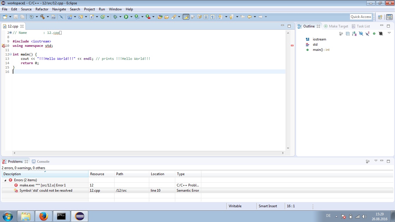

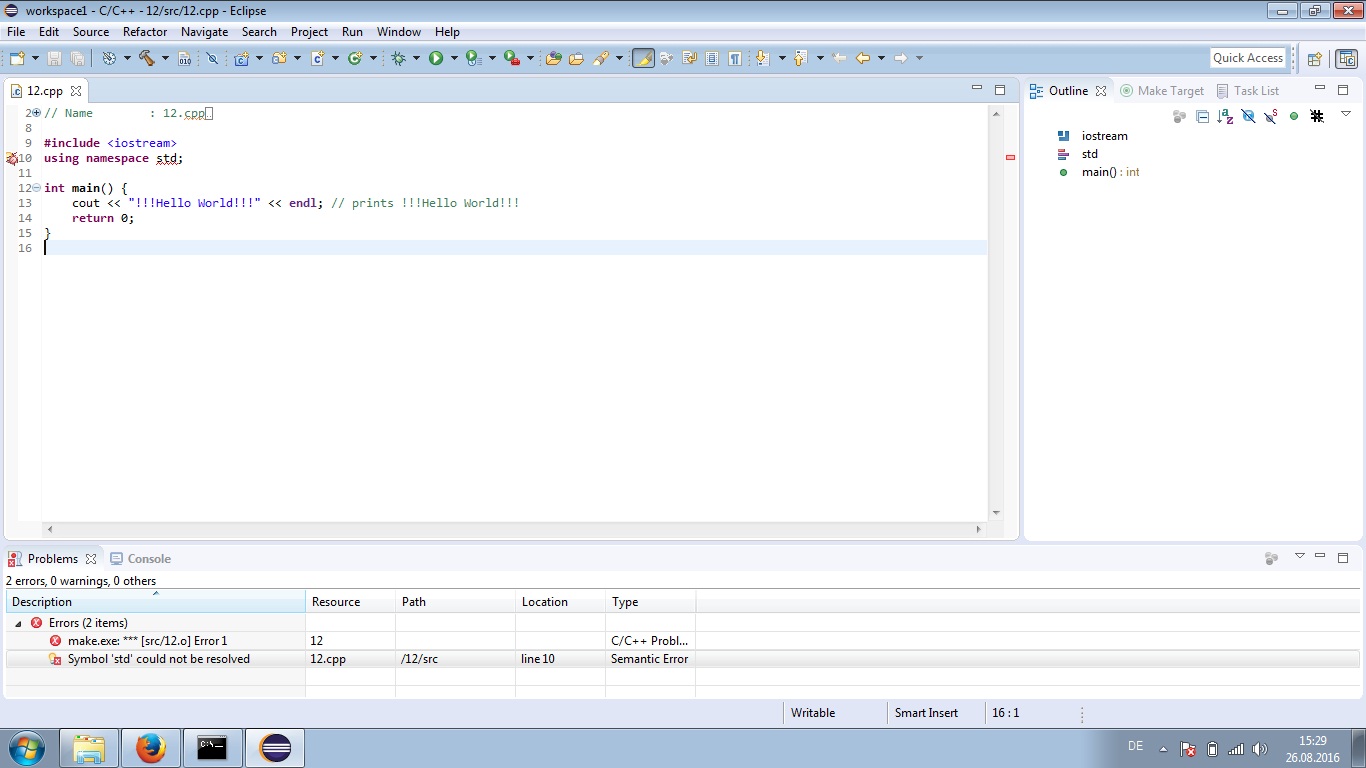

Neue Bitmap.jpgHallo Mitmenschen,
Ich kriege es nicht hingesc.. die Fehlermeldung bei Eclipse weg zu bekommen.
Ich gehe nach dem Start des Programms Eclipse auf: File->new->c++ Project
-Wähle Hello World als Projekt.
-Wähle als compiler cyngnus aus welchen ich Installiert habe.
Als Error wird mir die Fehlermeldung angegeben, dass "std" nicht erkannt wird.
Wenn ich dann auf den Hammer klicke kommt die Fehlermeldung mit make.exe noch hinzu.
Ich kann somit nicht einmal das vorgegebene Programm "Hello World" kompilieren und starten.
Hab ein Screenshot hinzugefügt mit den Errors.
Falls mir jemand helfen kann wäre ich Ihm sehr dankbar.

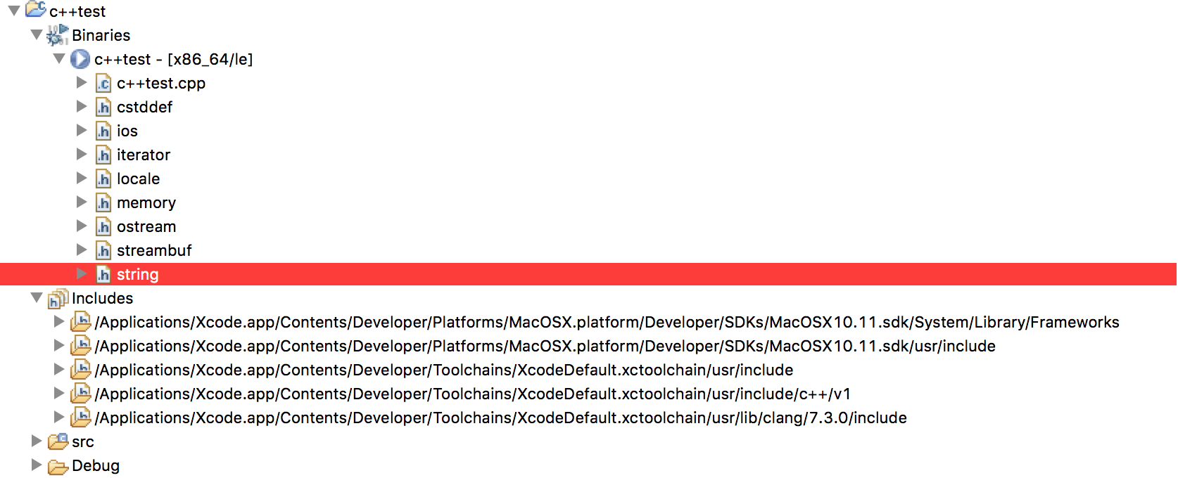

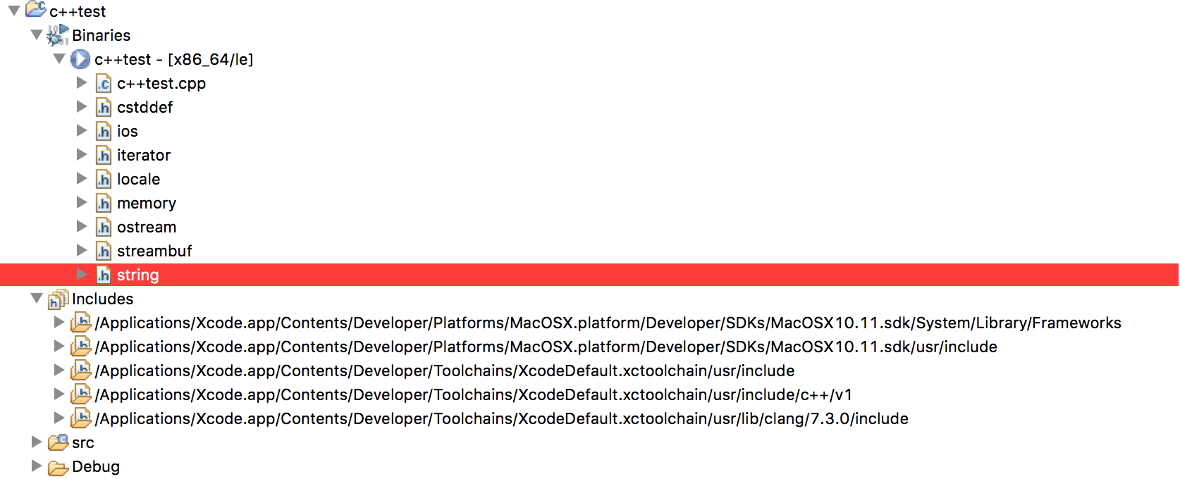

Sieht das bei dir auch so (oder ähnlich) aus? Habe gerade testweise CDT installiert und nachdem ich das Hello-World-Projekt angelegt habe, hat er kurz geladen und dann sind die Fehler auch verschwunden.

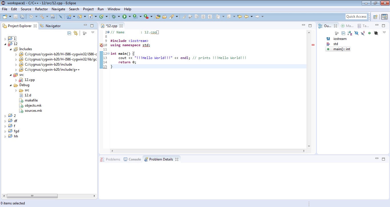

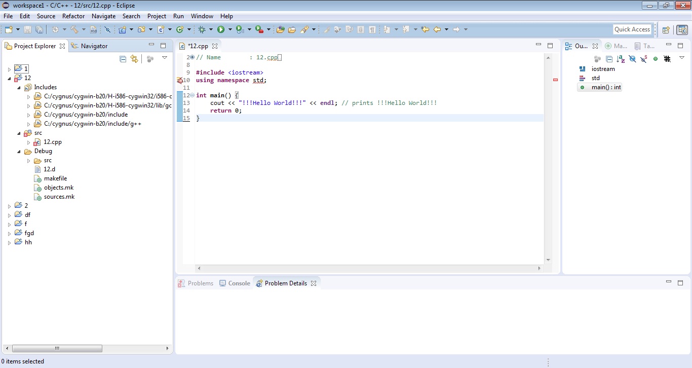

Ich habe eine Eclipse Version von einem Freund erhalten den man ganz einfach als Setup installiert.
Im Setup enthalten sind der Compiler MinGW und Eclipse CDT (Version Juno)
Für alle mit dem gleichen Problem. Einfach den MinGW-Compiler mal testen statt den Cyngn-Compiler.
Habe es einfach installiert alles läuft ohne Probleme.
Vielen Dank für eure Hilfe.
