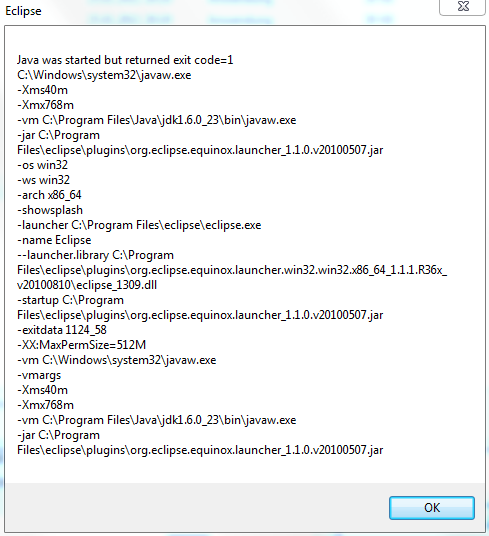

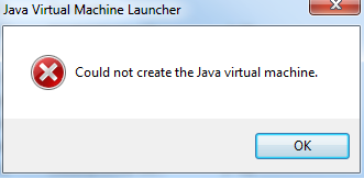

Also wie gesagt ich habe folgendes Problem: Mein Eclipse stürzt andauernd ab. Mal schneller mal langsamer mal startet es gar nicht. Habe schon verschiedenste Konfigurationen ausprobiert und bekomme trotzdem immer noch eine Fehlermeldung.
Hier mal meine Probleme in Bildern.
Bild1:
Fehler mit unveränderter eclipse.ini
Bild2:
Fehler mit veränderter eclipse.ini

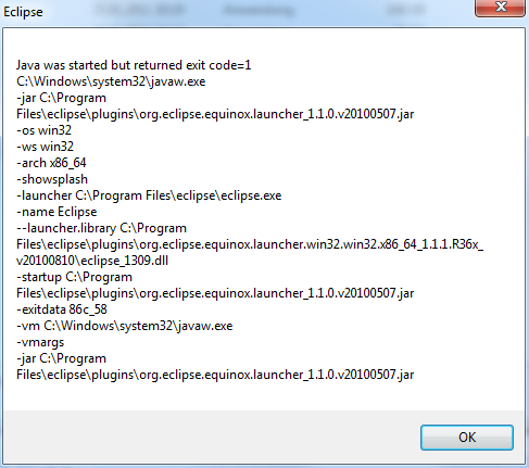

Bild3:
Fehler ohne eclipse.ini

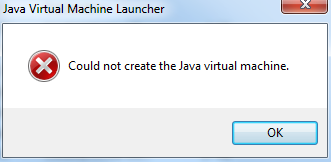

Bild4:
Fehler bei anderer javaw.exe

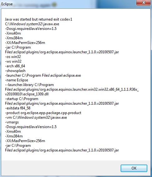

Probier´s vll. mal damit:
-showsplash
org.eclipse.platform
--launcher.XXMaxPermSize
256m
--launcher.defaultAction
openFile
-vmargs
-Xms40m
-Xmx384m
Aber ich fürchte fast, das wird nicht helfen, sonst habe ich leider keine Idee mehr.

javaw.exe unter System32?? Das kann doch nicht korrekt sein.. Pass mal den Pfad an. ;)
Hb ich ja schon, aber dann bekomm ich halt die Fehlermeldung in Bild 4. Kann später auch mal die zugehörige eclipse.ini posten.

@badday:
-showsplash
256m
openFile
-vmargs
-Xms40m
-Xmx384m
Also das funktioniert nicht.

Zurück zum Problem: Es ist gelöst. Also für alle nochmal. Einerseits müssen die Umgebungsvariablen richtig gesetzt sein (siehe oben) und andererseits muss in der eclipse.ini die richtige javaw.exe angegeben sein.
