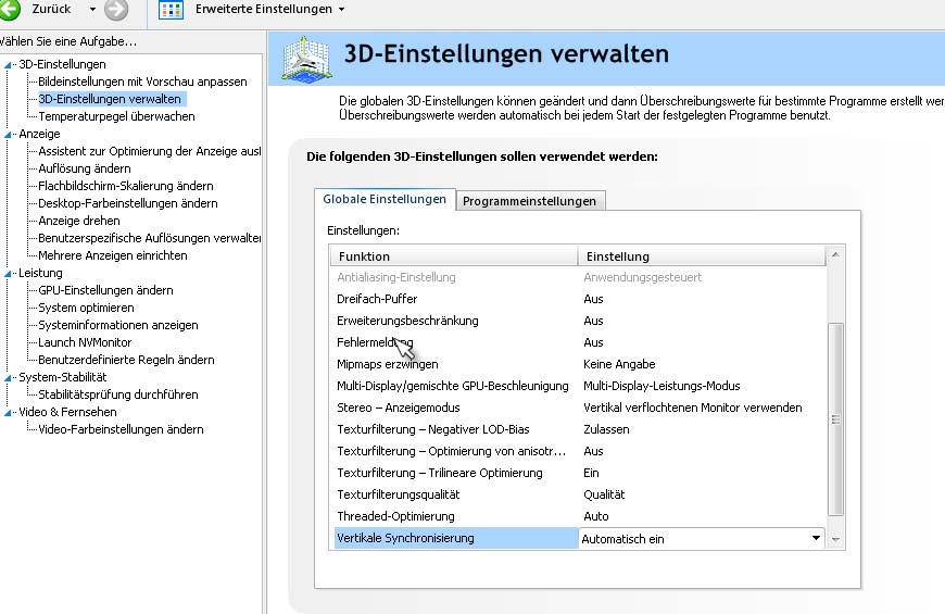

dann stelle mal den VSync auf Automatisch Ein um

kann man die Max FPS nicht irgendwie begrenzen? Die Spulen Fangen ja immer an zu fiepen wenn die Graka sehr viele FPS anzeigen muss (schätze uber 150FPS). Ich meine damit auch Global begrenzen. Also in Spielen als auch unter Windows.
Das die Karten fast identisch sind, ist nicht ganz so verwunderlich da Ref-Design ;)
Wie bereits erwähnt könntest du im Treiber mal VSync global aktivieren. Also dass für alle Games die Einstellungen dazu überschrieben werden.
Diese Einstellung drückt die FPS auch etwas in den Keller. Sollte mit der Karte auch kein Problem sein. Zudem hast du keinen Tearing-Effekt mehr ;)
Ja hab ich schon eingestellt, aber ich meine eine allgeimene Begrenzung. Bei den Hauptmenus sind trotzdem extrem hohe Frameraten... Geht sowas nicht? Bei manchen Games kann man das über Config Befehle regeln, z.B. CS. Will halt sowas nur Global
