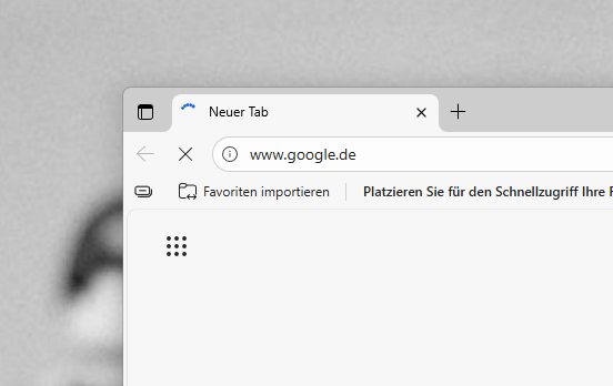

Moin zusammen,
mir ist was merkwürdiges bei uns @ work aufgefallen. Es benutzen ihn zwar nicht viele, aber die die ihn verwenden merkten an das der Edge derzeit für jede neue Seite erstmal einige Zeit darüber nachdenken muss ob er diese den Laden möchte.
Wie im Anhang bleibt die gerade aktive Seite wie sie ist und man sieht oben bei den Tabs den Ladekreis drehen und drehen und drehen.... für so knapp 10-20 sec.

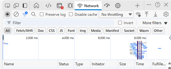

Habe mir das dann mal mit den Entwickertools angesehen und da ist ne ziemliche leere lücke bis dann der Seitenaufbau passiert (Siehe Anhang). Hat da jemand einen Tipp?

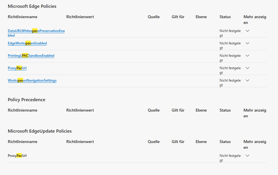

Gibt es per Gruppenrichtlinie pac?
Sind da vielleicht Corporate Extensions oder Plugins aktiv?
Reaktionen: Cl4whammer!
Ich habe mir die Gruppenrichtline mal als html report ausgegeben, bei den Interneteinstellungen finde ich nichts zu proxy pac dateien oder Extensions. Derartige Einstellungen müssten ja auch bei edge://policy gelistet sein wenn ich das richtig verstehe.
Wir haben wohl einen Proxy, aber der wird auch nicht Standartmäßig vorgegeben.
EDIT: Mal bei den inaktiven Einstellungen in der edge://policy nach pac gesucht, siehe Anhang:
Das ist alles nicht konfiguriert, denke also off.

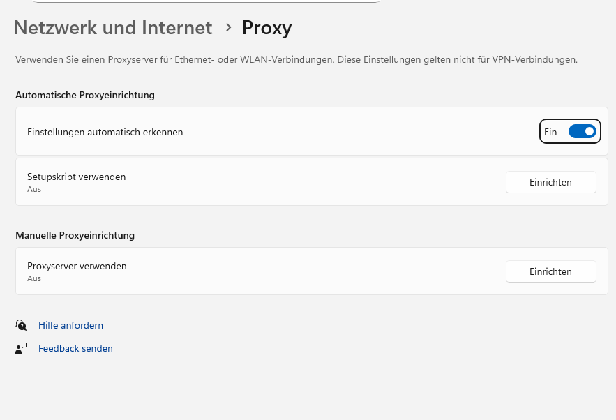

Das hier? Sry nutze Edge kaum.
Na dann mach das Zeug mal aus. Gerade Auto Search ist bekannt für Verzögerungen.
Das ist auch keine Einstellung von Edge sondern vom Betriebssystem und gibt es seit Urzeiten.
Ist aus, Edge neugestartet aber Problem besteht nach wie vor. Oder muss ich das ganze System dafür neustarten?
