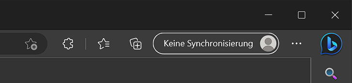

Hab den Knecht mal geöffnet. Sieht bei mir so aus.
W10 22H2
Edge Version 111.0.1661.41 (Offizielles Build) (64-Bit)

Da ist er, der Rote Punkt - und nun ist da noch ein kackfraches b-ingsda das ich nicht bestellt habe.
Wie kann man diese MS-Unflätigkeiten loswerden?

Der Registryschlüssel ist für den roten Punkt beim Profilsymbol.
Der Startparameter für die .exe aus dem von mir verlinkten Video für das blaue "b" der Discover-Leiste auf der rechten Seite. Das Video hat schon auch seinen Sinn, immerhin weiß vielleicht auch nicht jeder wie man einen Startparameter für eine ausführbare Datei angibt..... Tellerrand und so.....
