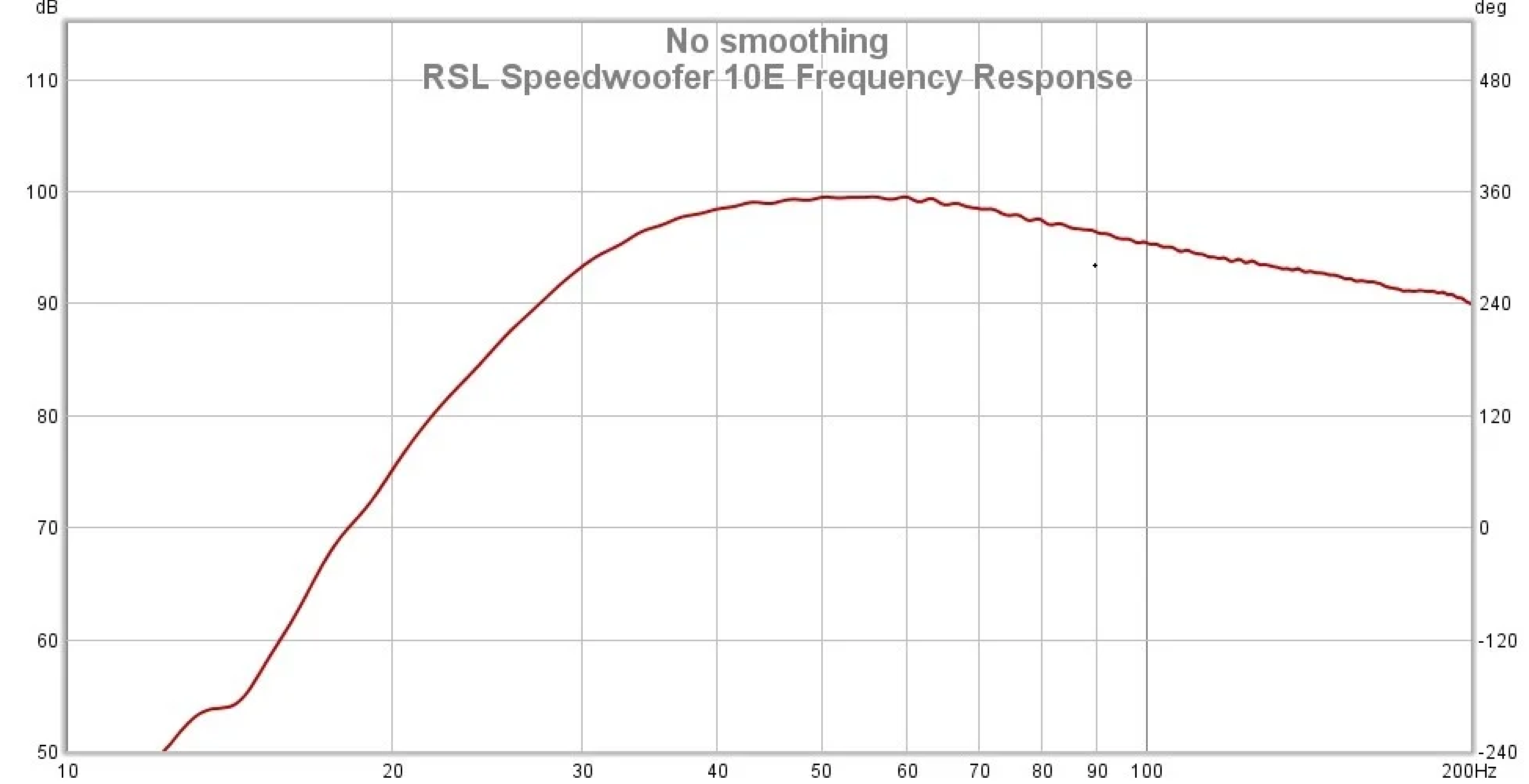

Typische Kurve für einen billigen 10" Sub:
Dies lässt sich per Einmessung korrigieren, aber niemals über den maximalen Schalldruckpegel des Lautsprechers bei der jeweiligen Frequenz steigern. Bei niedrigen Frequenzen ist der Einfluss des Raumes sehr groß, aber mehr ist natürlich trotzdem immer mehr.
