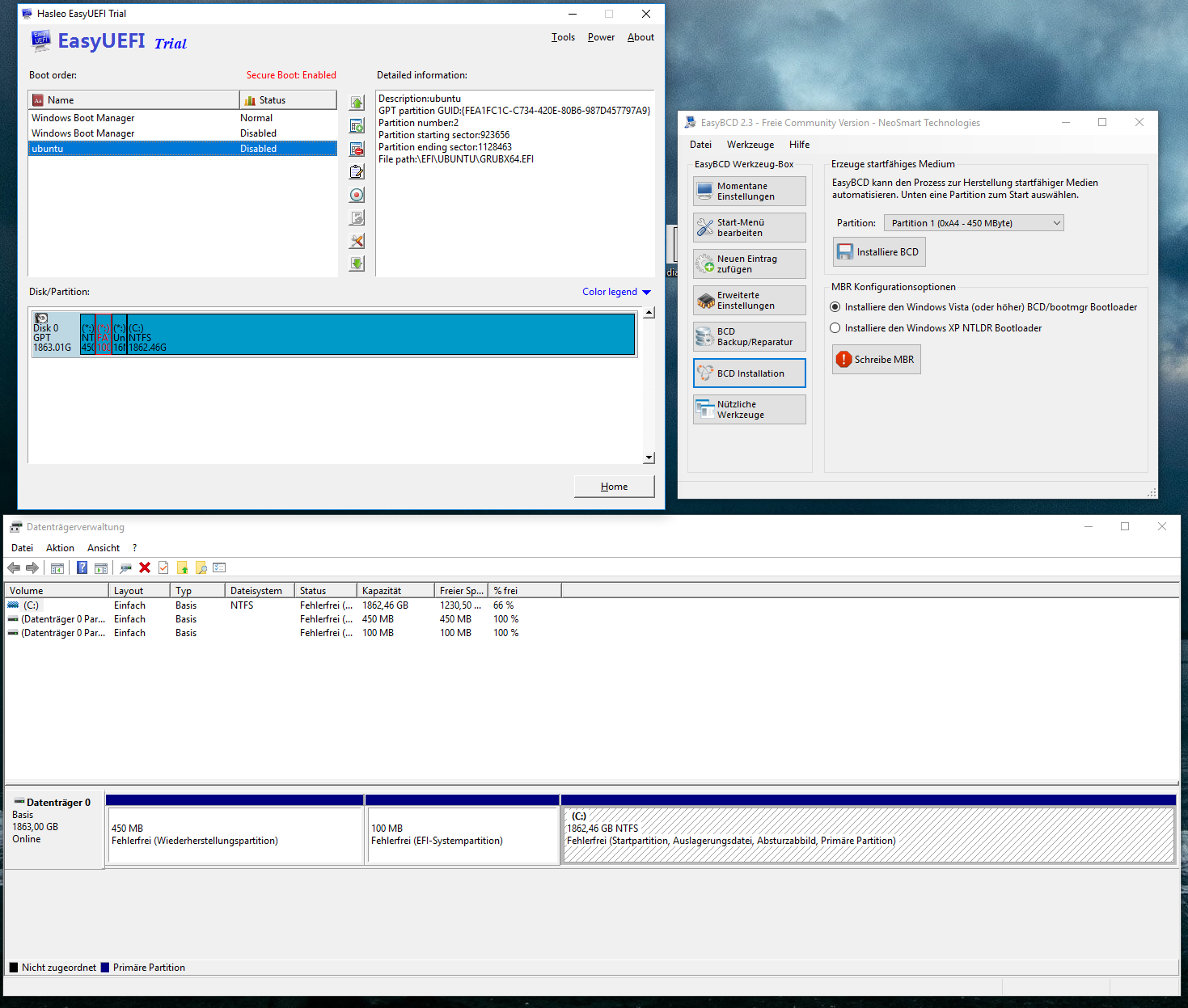

Ich hatte ein Kubuntu auf einen Stick "richtig" installiert, also nicht als Live System.
Seit dem habe ich einen "ubuntu"-Eintrag im EFI, den ich nicht mehr weg bekomme. Er macht da keinen Schaden, stört mich aber.
Einen zweiten ubuntu-Eintrag dort konnte ich mit EasyBCD/EasyUEFI löschen, der andere taucht beim reboot wieder auf, wenn ich ihn lösche. Wenn ich ihn beim boot auswähle, startet eine GRUB Kommandozeile.
  • ich möchte GRUB loswerden (wo liegt das überhaupt? es scheint eine 16MB Partition zu geben, die vom Windows-Bordmittel nicht angezeigt wird)
  • ich möchte den ubuntu Eintrag im EFI Menü loswerden
Danke schon mal für eure Hilfe!

Schade.
sudo efibootmgr -b xxx -B
scheint der richtige Befehl zu sein. Damit kann ich den Eintrag löschen, aber beim Neustart ist er wieder da. Ist also das gleiche wie mit EasyBCD/EasyUEFI.

Boot0005* ubuntu        HD(2,GPT,fea1fc1c-c734-420e-80b6-987d457797a9,0xe1808,0x32008)/File(\EFI\UBUNTU\GRUBX64.EFI)..BO

1. Ich habe von dem Live Kubuntu ein weiteres Kubuntu auf einem zweiten Stick installiert. Dadurch tauchten die Einträge im Bootmenü auf, die ich da jetzt weghaben will
2. von den beiden Einträgen konnte ich einen löschen, der andere ist oben im code als 0005 zu sehen. Den kann ich sowohl mit einem Windows Programm als auch mit efibootmgr löschen, aber beim nächsten Start taucht er wieder auf.
