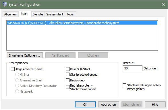

Mach mal einen Screen von der Datenträgerverwaltung mit allen Platten und Partitionen.
Was steht beim Reiter Start in msconfig.
