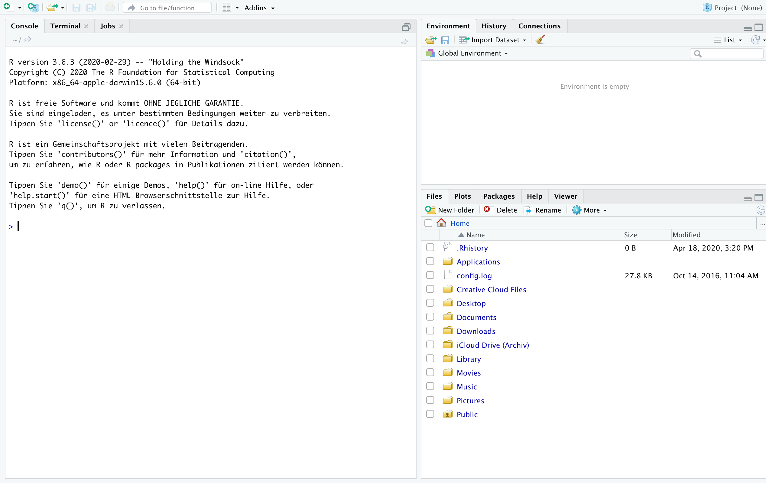

Die Anleitungen helfen leider nur bedingt, weil sie fast alle für Windows sind... Das Programm scheint auf dem Mac entweder anders aufgebaut zu sein (siehe Screenshot) oder ich bin zu blöd, mir das Drives Panel / Device View ausgeben zu lassen.

Na das erklärt einiges 🤦 danke euch! Ich versuche es nochmal heute Abend und melde mich dann wahrscheinlich nochmal...

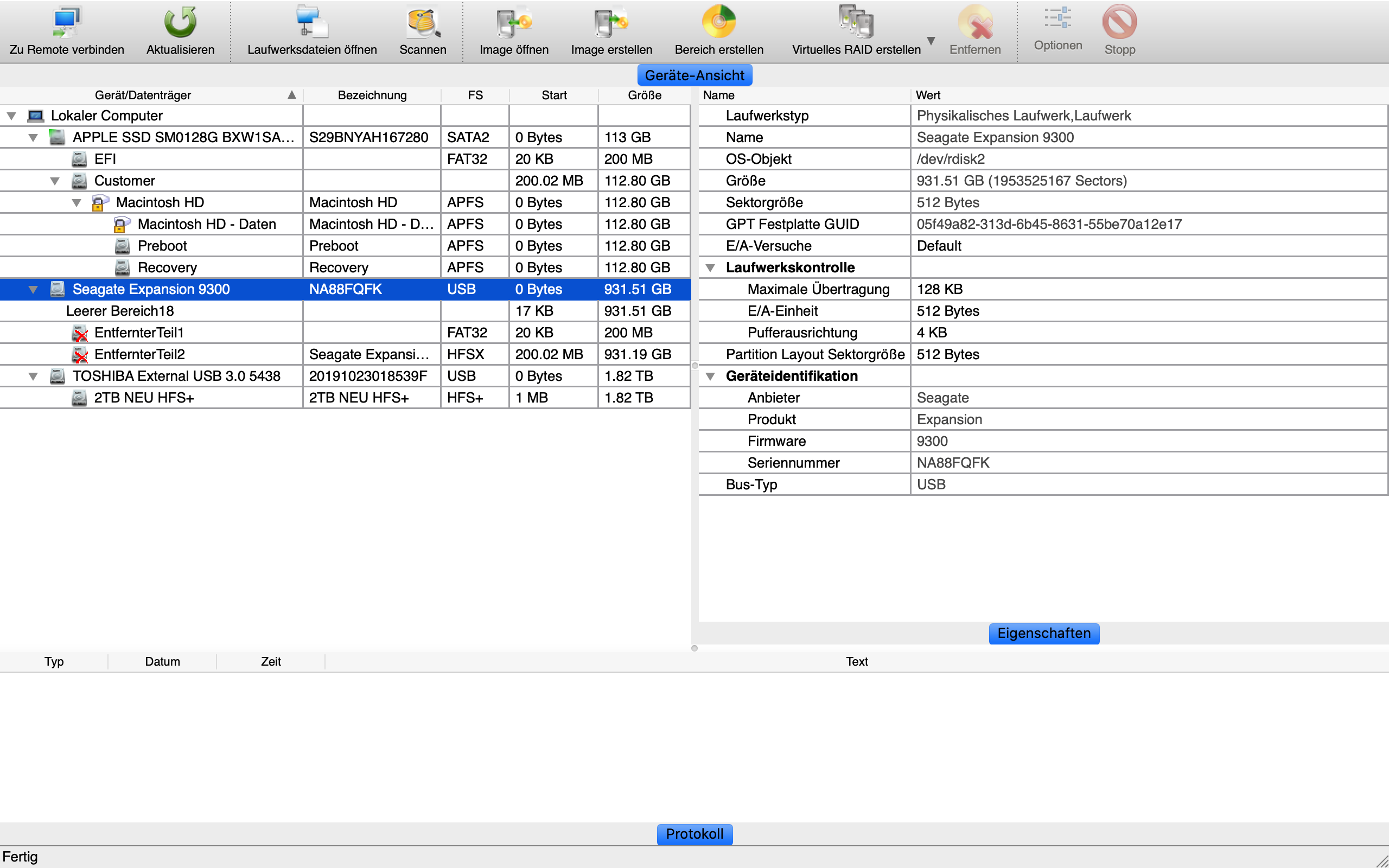

Folgendes zeigt mir R-Studio an. Die "Seagate Expansion 9300" ist hierbei die zu rettende Festplatte, die Toshiba ist die Platte, auf der ich das Image/den Klon erstellen will.
Am liebsten würde ich ehrlich gesagt klonen. Ist das in R-Studio kostenlos möglich? Was wären die Nachteile, wenn ich stattdessen "nur" ein Image erstelle? Und sollte das Image meine einzige kostenlose Option sein, dann sollte ich Byte-für-Byte-Image wählen statt zu komprimieren, oder?

Du kannst natürlich ein RAW-Image erstellen. Die anschließende Datenrettung geht in der Demo-Version nur für Dateien bis 200 KB-Größe. Ich empfehle dir, die umfrangreichen Anleitungen von R-Studio zu lesen, da wird eigentlich alles erklärt.

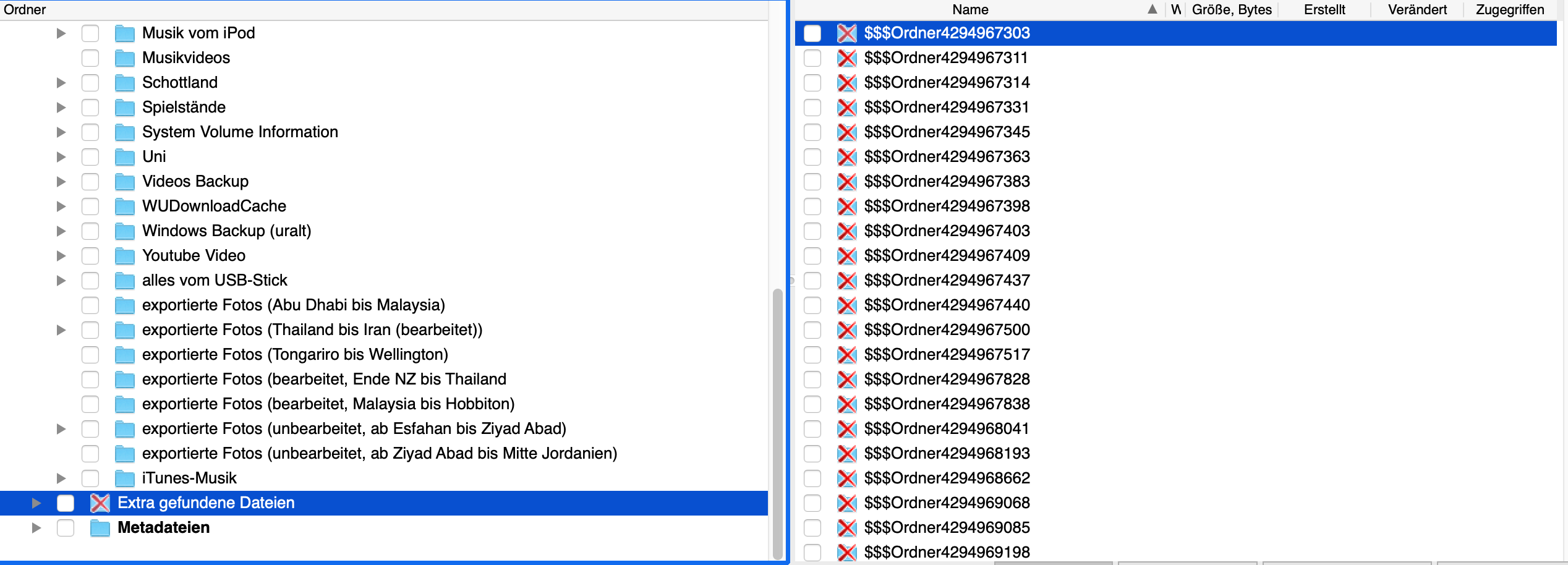

Ich habe mal ins Image geschaut – auf den ersten Blick ist vieles da. Ich habe leider keinen Überblick darüber, was fehlt.
Kann es sein, dass diese unter "Extra gefundene Dateien" gefundenen Ordner diejenigen sind, die fehlen? Oder handelt es sich hierbei nur um alte, gelöschte Dateien? Die Ordner lassen sich nicht öffnen.
Letzteres. Das sind gelöschte, im Dateisystem nicht mehr vorhandene Dateien. R-Studio hat diese Dateien anhand der Dateisignatur gefunden. Oftmals sind aber nur noch Fragmente der Dateien vorhanden, daher kannst du die nicht öffnen.
