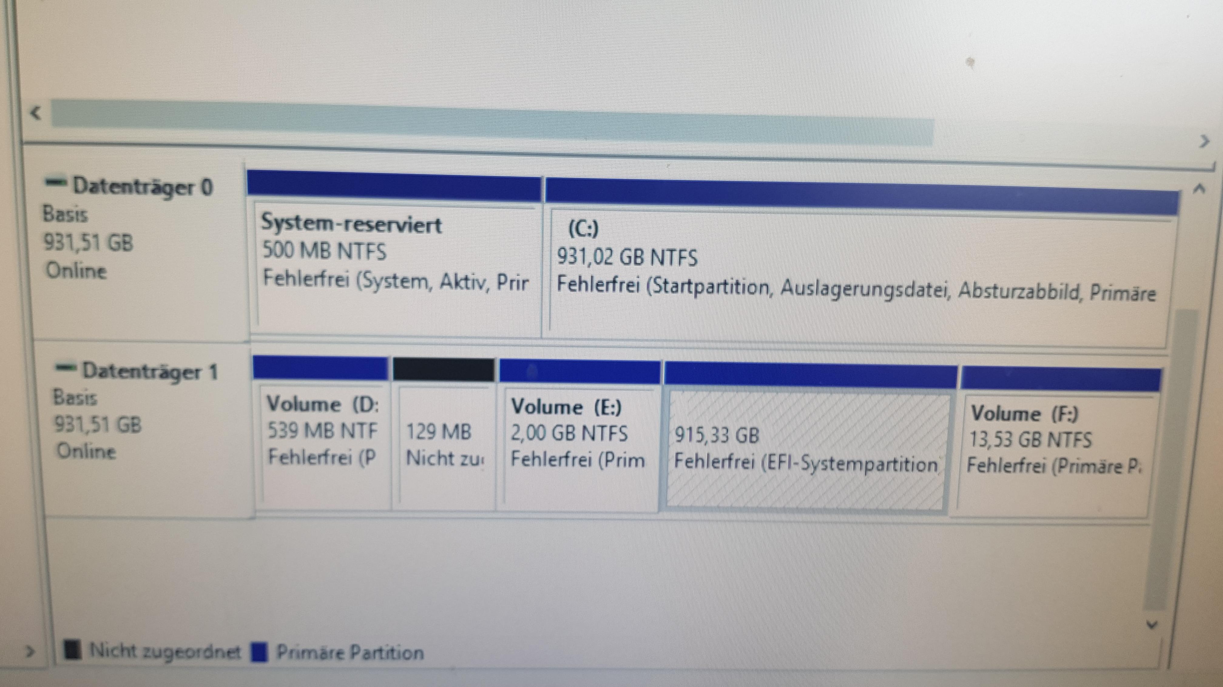

Habe eine zweite Festplatte in meinen PC eingebaut und dort Windows installiert. Alles super.
Jetzt wird mir aber die zweite Festplatte (die alte) nicht mehr angezeigt. Zumindest nur 2 Partitionen davon.
Boot Modus ist Legacy, hab auch versucht Windows unter UEFI zu installieren - funktioniert aber nicht, da die Festplatte NTFS formatiert ist und nicht FAT32 (keine Ahnung wie ich das anstellen soll)
In der Datenträgerverwaltung ist die Partition zwar da, es lässt sich aber nichts damit tun. Ich kann keinen Laufwerksbuchstaben auswählen und es steht nur "EFI-Systempartition" da.
Habe die Partition mit diskpart versucht zu mounten, dann wird sie mir auch im Explorer angezeigt aber beim Öffnen erhalte ich die Fehlermeldung "Zugriff verweigert". Mit Explorer++ funktioniert es auch nicht.
Wie kann ich die Daten von der Festplatte retten?
Danke!
lg Sabrina

(bitte verzeiht mir den screenshot, kann den leider aktuell nur mit dem handy machen :D )

Total einfacher Ansatz: Dein jetziges Windows booten und (siehe dein Screenshot) per rechtsklick versuchen der partition einen buchstaben zuzuweisen?
Danke für die Mühe - wahrscheinlich kann ich die Daten von der Platte einfach vergessen. Im Prinzip auch selber Schuld, wenn man kein Backup macht :(
Wäre es eine HSF Platte wäre das Problem nur halb so schimm.. mich ärgert's einfach nur, weil ich weiß, dass die Daten ja alle noch drauf sind aber ich einfach nicht dazu komme weil es eine Systempartition ist.
Buchstaben zuweisen ist leider ausgegraut, generell kann ich da nur auf "Hilfe" klicken.
Deshalb auch die Idee, die Partition mit diskpart zu mounten; funktioniert ja auch aber ich hab dann keinen Zugriff darauf :D

Okay, habe gerade ein Tool gefunden welches das Problem in 20 Sekunden gelöst hat.
Partition Wizard.
Damit habe ich einfach die GPT Partition in MBR konvertiert (dauert 5 Sekunden) und schon konnte ich wieder normal auf die Partition zugreifen!
Vielleicht als Lösungsansatz falls jemand mal das gleiche Problem haben sollte :)
