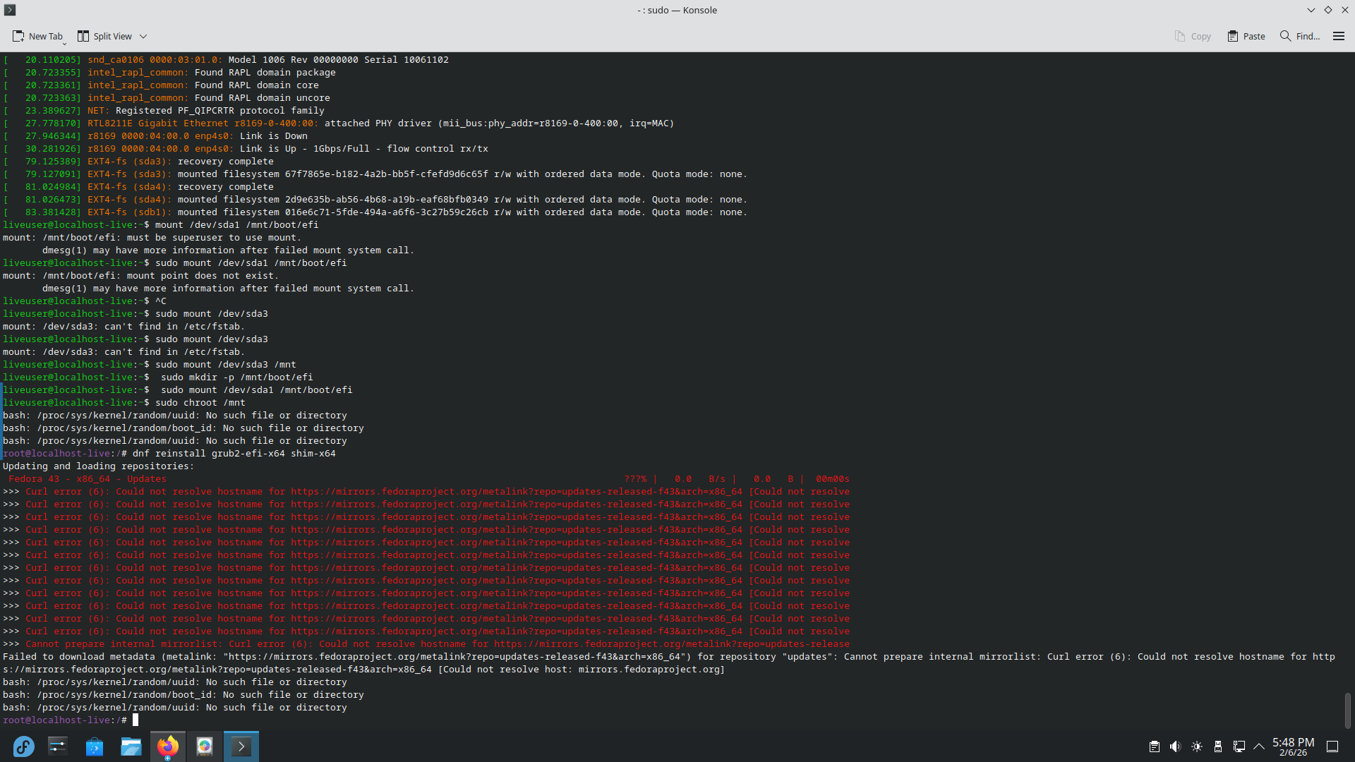

Ok, das hat schonmal geklapp, aber dann kam das:
Joa du hast offensichtlich kein Internet in der Live Umgebung.
du hast die Partitionen zwar gemountet, aber noch nicht richtig für das Chroot vorbereitet. Du musst Root, EFI und die Pseudo-Dateisysteme korrekt mounten, sonst meckert DNF und GRUB
Reaktionen: wagga
Doch, ich schreibe gerade von der Live Umgebung.
@Franky4Finger's wie mache ich das? Ich dachte ich hätte Root und eFI nun gemountet. Was meinst du mit Pseudo-Dateisysteme?
System ist auf ext4 formartiert.

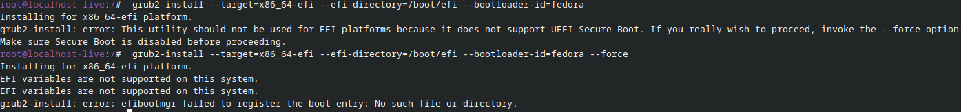

eine Fehlermeldung:
sudo cp /etc/resolv.conf /mnt/etc/resolv.conf
cp: '/etc/resolv.conf' and '/mnt/etc/resolv.conf' are the same file
grub2-install --target=x86_64-efi --efi-directory=/boot/efi --bootloader-id=fedora
ist mein Board zu alt?

da Secure Boot, nur:
dnf reinstall grub2-efi-x64 shim-x64
grub2-mkconfig -o /boot/efi/EFI/fedora/grub.cfg
dann reboot
