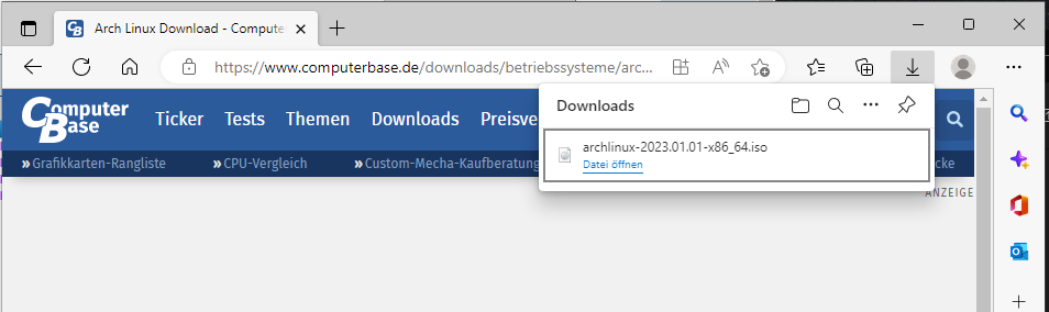

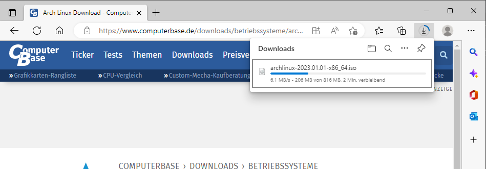

https://www.computerbase.de/downloads/betriebssysteme/arch-linux/
download fertig

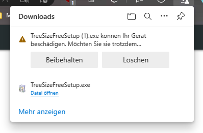

Und ich verstehe es nicht wieso hier scheinbar keiner Standardeinstellungen hat (die ich loswerden will).

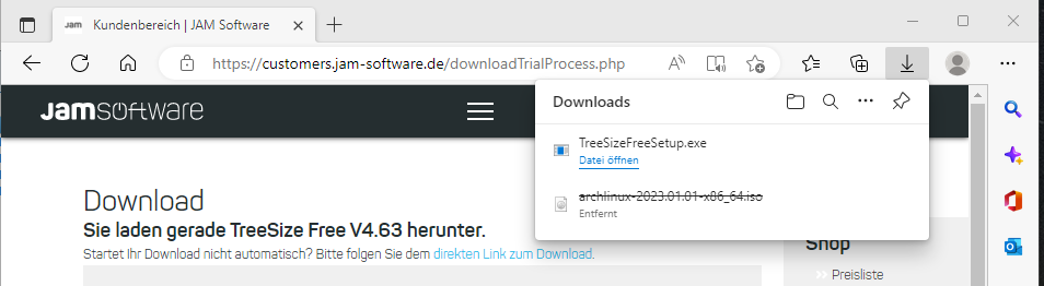

https://www.jam-software.de/treesize_free
Downloadbutton der einfachen Version klicken
Nächste Seite noch mal Download klicken
PopUp; «Mit TreeSize Free fortfahren» klicken
OK, das ist der vorige Download (unten) den ich noch nicht weggeräumt habe, daher die (1).
Diese Rückfrage will ich absolut loswerden!

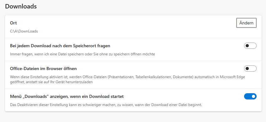

Und trotz dieser Einstellungen (3-Punte-Menü oben)
erlebe ich statt dem auffällig unauffälligen Warndreiecks am Download-Pfeil manchmal dort nur »Pixel-Fliegenschiss« statt des Dialogs.
Warum WIN nun beim Aufrufen der TreeSizeFreeSetup (1).exe nicht nachhakt ist eines der Rätsel…
Diese Eigenmächtigkeit passiert regelmäßig nur bei EXE weil ich (wunderbarerweise) fast immer nur EXE downzuloaden habe. Nur (tralala…) nicht bei jeder.

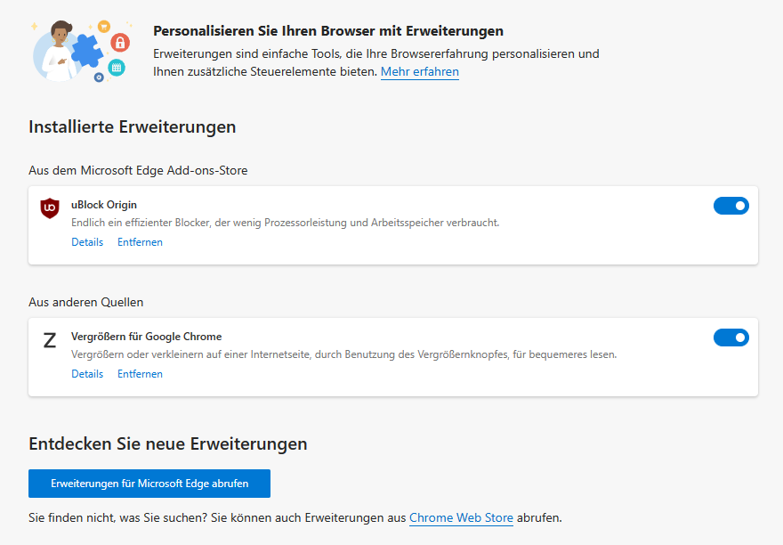

sind Erweiterungen aktiv (die von der AV-Software kommen)?
edge://extensions/

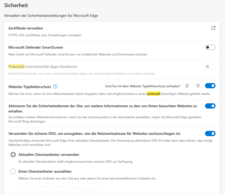

SmartScreen bezieht sich auch auf aktive Downloads. Appschutz ist aktiv oder inaktiv?
edge://settings/?search=SmartScreen
edge://settings/?search=Potenziell
Beides mal deaktivieren und das Verhalten vergleichen
Zeigt den Ist-Zustand…
Und dies zu den Erweiterungen:
AV ist seit schon besagten Jahren AVAST. Und der funkt in Chrome nicht rein, nicht in Opera und auch nicht in den FF.
