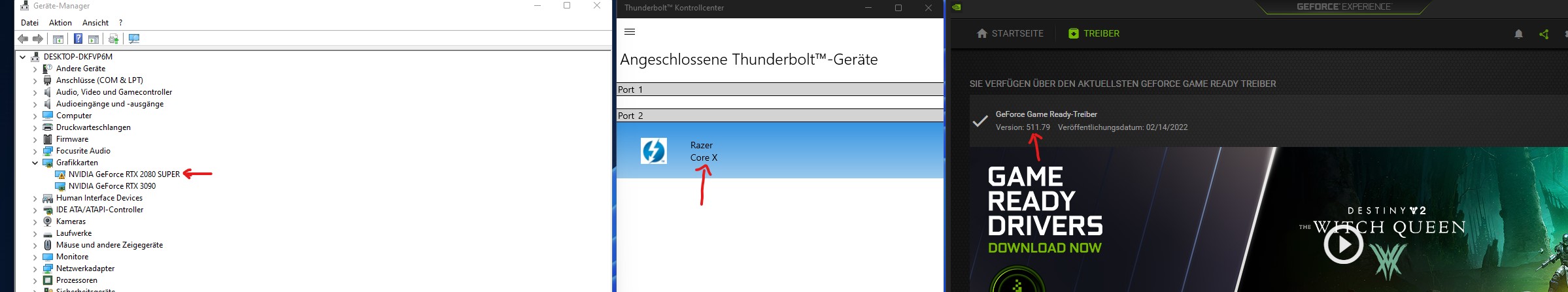

2. Problemstellung:
Nach einem Bios Update auf die Version AM4 AGESA to Combo V2 PI 1.2.0.3 Patch C wird die eGPU zwar am Thunderbold Port erkannt, ist aber nicht einsatzfähig und wird im Geräte-Manager mit dem Fehler-Code 35 deklariert.
3. Welche Schritte habe ich bisher unternommen?
Bios auf die vorherige Version 2007 gedowngradet, AGESA version to ComboV2PI 1201 patch A. Damit wurde die eGPU wieder korrekt erkannt.
Dh prinzipiell funktioniert das ganze ja, aber nicht mit dem neuesten Bios.
Woran könnte denn das liegen?
LG und danke an alle :-)
Das wird man aus der Ferne kaum bestimmen können. Was sagt den der Boardhersteller?
Wieso schreibst Du ASUS nicht einfach mal an und schilderst dein Problem?! Es scheint ja offensichtlich am BIOS zu liegen und die haben schlaue Leute die dafür bezahlt werden sowas wieder gerade zu biegen!
