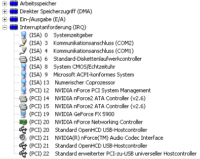

Wegen den IRQ's: Es scheinen echt einige Doppelbelegungen vorhanden zu sein (siehe Bild). Jetzt müsst ich nur Wissen ob die schlimm sind und wenn ja wie ich die änder.

Ein USB-Controller teilt sich den gleichen IRQ mit dem Onboard-Sound und der andere mit der Onboard-Netzwerkkarte. Das ist zwar nicht optimal aber wenn es damit Probleme geben würde, dann eher mit der Mauszeigerbewegung statt des Klickens. Dein Mauszeiger würde also anfangen zu Ruckeln. Wenn Du das bisher nicht beobachtest hast, können wir das Problem ausschließen.
Ändern kannst Du an der IRQ-Verteilung nicht viel. Wenn Du nur zwei USB-Geräte anschließen musst, kannst Du sie in die sich gegenüberliegenden Ports stöpseln und im BIOS einen USB-Controller deaktivieren. Ist aber nur bei Ruckeln nötig.
Im BIOS könntest Du noch einmal testweise den USB-Legacy-Mode deaktivieren (das ist praktisch eine Emulation um unter DOS eine USB Maus oder Tastatur zum laufen zu bringen). Falls Du danach mit einer USB-Tastatur nicht mehr ins BIOS kommst, kannst Du einen PS/2-Adapter an der Tastatur benutzen. Außerdem kannst Du den USB 2.0 Mode bzw. USB Hi-Speed und Full-Speed mal umschalten, ob es damit funktioniert.
