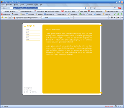

Hallo Leute,
ich habe bei meinem kleinen selbsterstellten Design leider Darstellungsprobleme im FF bzw. Opera. Der IE 7 hingegen stellt die Seite einwandfrei dar. Um etwaige Vermutungen zu zerschlagen, dieses Design wurde nicht mit Frontpage erstellt. :p
Nur leider finde ich einfach nicht die Problemmacher, syntaktische Fehler im HTML bzw. CSS Code sind laut Validator auch nicht vorhanden.
Seht ihr einen groben Schnitzer oder andere Passagen, die hierfür verantwortlich sein könnten?
Ich bedanke mich für eure Antworten. :)

Ich habe jetzt auf die schnelle keinen Fehler in dem Sinne gefunden, vermute aber, dass der Inhalts-Bereich noch um ein float: right; erweitert werden kann, um das Problem zu lösen. Für den Container, der die oberen runden Ecken des Inhalts-Bereichs darstellt, kannst du es noch mit einem line-height: 10px; versuchen, damit dieser 10px hoch ist.

vielen Dank für den Tipp mit dem float:right, jetzt sieht es zumindest schon mal besser aus. :)
Ein Problem stellt sich allerdings noch, was sich durch zwei sich leicht wiederholende Balken zeigt.
Wie könnte ich das beheben, bzw. vor allem woran liegt es?
*einfach mal ein repeat:none in den raum wirft* gerade leider keine zeit mir den code anzugucken, aber wiederholungen dürfteste damit rauskriegen :freak:

fehler weil: Die Eigenschaft background-repeat beim FF automatisch auf repeat-y gestellt ist ... wie die standards sind ... dürfen leider die browser entscheiden ... also stellt der das uff none und dip di dap fertig ... noch fragen?!

Habe ich auch sogleich gemacht und siehe da es geht. :)

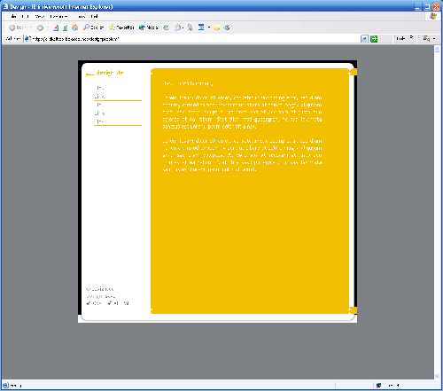

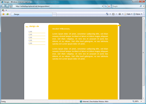

Du schreibst im IE7 würde alles richtig dargestellt - bei mir nicht! Wird genau so dargestellt wie im FF - mit der neuesten Version hat sich das dann aber wohl erledigt. Allerdings wird die Seite im IE6 (der durchaus auch noch eingesetzt wird) etwas merkwürdig aus.
Screen 1 = Firefox
Screen 2 = Explorer 6
Screen 3 = Explorer 7
[Edit] Habe mir gerade dein CSS angesehen. Der Explorer 6 kommt mit PNGs nicht so zurecht. Wenn du stattdessen GIFs einsetzt wird dir Darstellung korrekt sein.
Und wenn du nach den Background Bildern in content_top und content_bottom noch no-repeat enträgst, hat sich das Problem mit der Wiederholung der Hintergrundbilder erledigt - aber das wurde ja oben schon erwähnt.

Zum Thema IE 6, die Background-Images sind größtenteils transparente PNGs womit der IE 6 nicht umgehen kann. Vielleicht werde ich bei Gelegenheit noch ein kleines Script einbauen, dass dieser die Images korrekt darstellt, müsste ich eben schauen, ob sich das bei der derzeitigen Verbreitung überhaupt noch lohnt.
