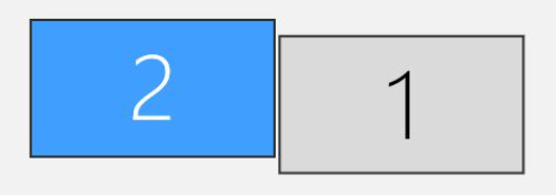

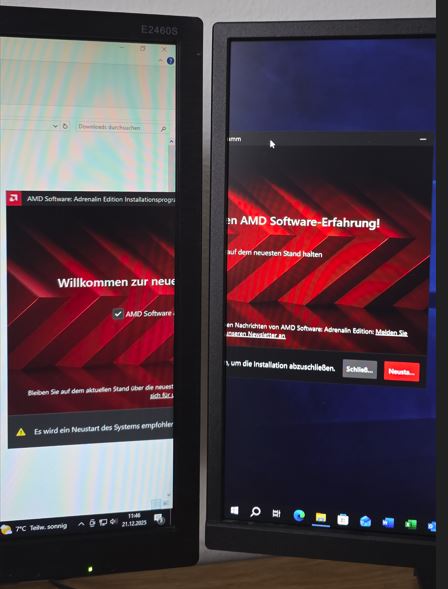

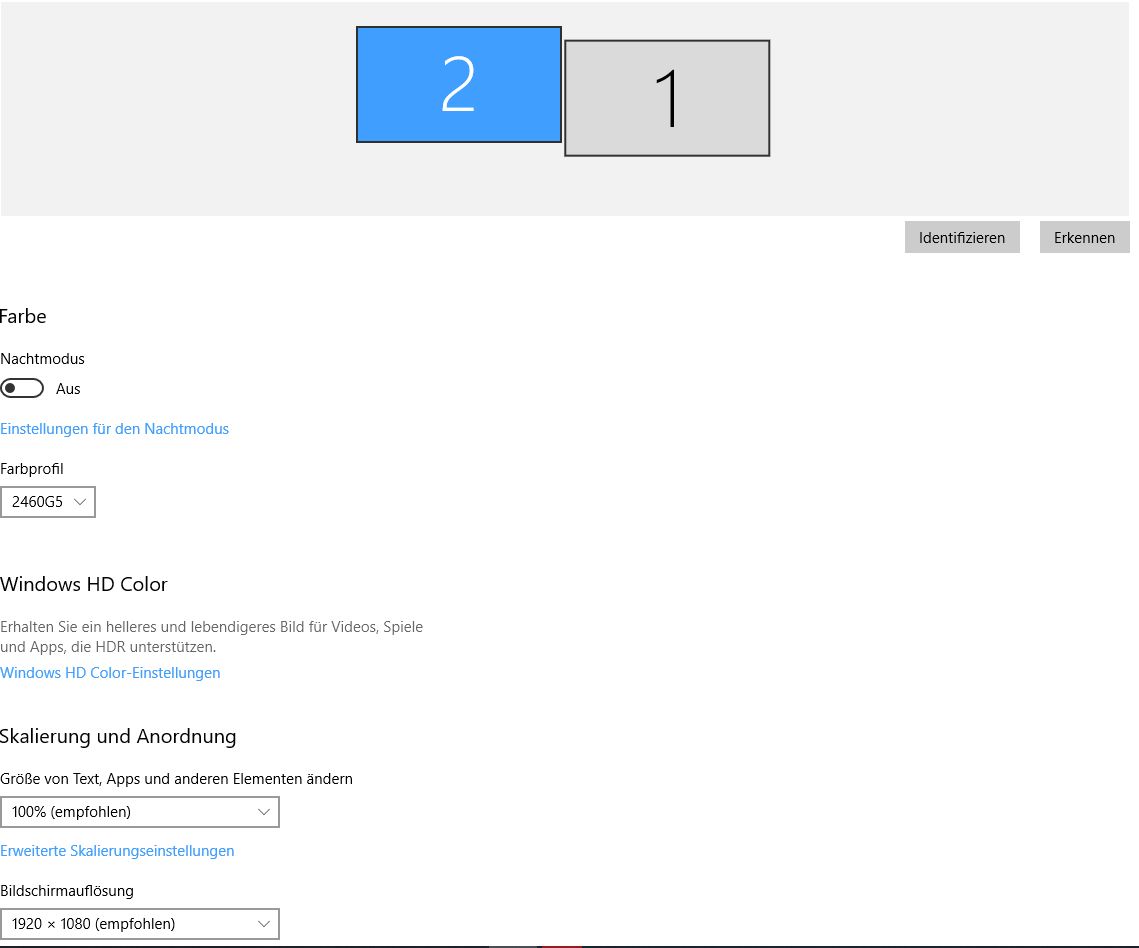

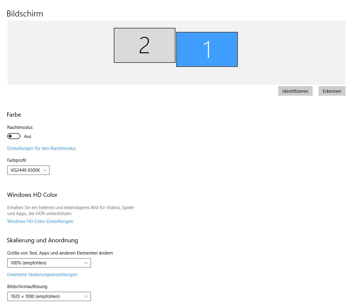

Hallo zusammen. Ich habe nach dem Einbau einer neun ASROCK 9060 XT 16GB ein Problem mit der Darstellung auf meinen 2 Monitoren. Vorher hatte ich eine RX580 mit gleicher Monitorkonfiguration ohne dieses Problem. Ein Monitor ist per HDMI angeschlossen der andere per DP. Das Problem welches ich habe ist, dass beim Übergang vom 1. auf den 2. Monitor der Mauszeiger um fast 5 cm springt. bzw wenn ich ganz oben bin einfach im Monitor hängen bleibt.
Eine weitere Erscheinung, welche ich aber noch hinnehmen könnte ist, das es scheinbar nicht möglich ist den Monitor am HDMI Port als "Hauptanzeige" zu definieren. Der Bootvorgang läuft immer auf dem Monitor am DP-Anschluß (egal ob 1 oder 2) und erst wenn die Windowsanmeldung erscheint wird der Monitor am HDMI Anschluss aktiv.
Ich habe bereits mehrmals den Adrenalin Treiber neu installiert und auch andere Versionen versucht, aber ohne Erfolg. Auch kann ich bei den Anzeigeeinstellungen keienen Fehler feststellen. Beide Monitore haben eine auflösung von 1920*1080 und eine skalierung von 100%

Die Lösung siehst du bereits auf dem 2. / 3. Bild. Nimm die Maus, zieh beide Monitore auf die gleiche höhe.
Das Thema Bootvorgang kann ich dir leider nicht beantworten. Das habe ich auch und mich juckt es ehrlich nicht, da ich den Bootvorgang bestenfalls nur ein paar Sekunden sehe.

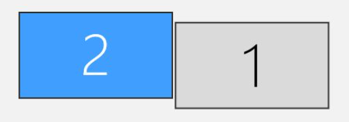

Kabel tauschen? :)
Was passiert denn, wenn du die beiden Monitore auf die gleiche Höhe stellst? :)
Reaktionen: Alexander2
Schiebe die Fenster einfach bündig nebeneinander. Du siehst doch in deinem Screenshot, dass die versetzt sind.
Monitor beim Boot ist von der Grafikkarte abhängig. DP ist bei der neuen eben der Standart-Port, wo es bei der RX 580 wohl noch der HDMI-Port war.

Es kann manchmal so einfach sein, dass man die Monitore darüber anpassen kann auf die Idee bin ich echt nicht gekommen. Hätte mir viel Zeit gespart. Danke für die den superschnellen Support.
