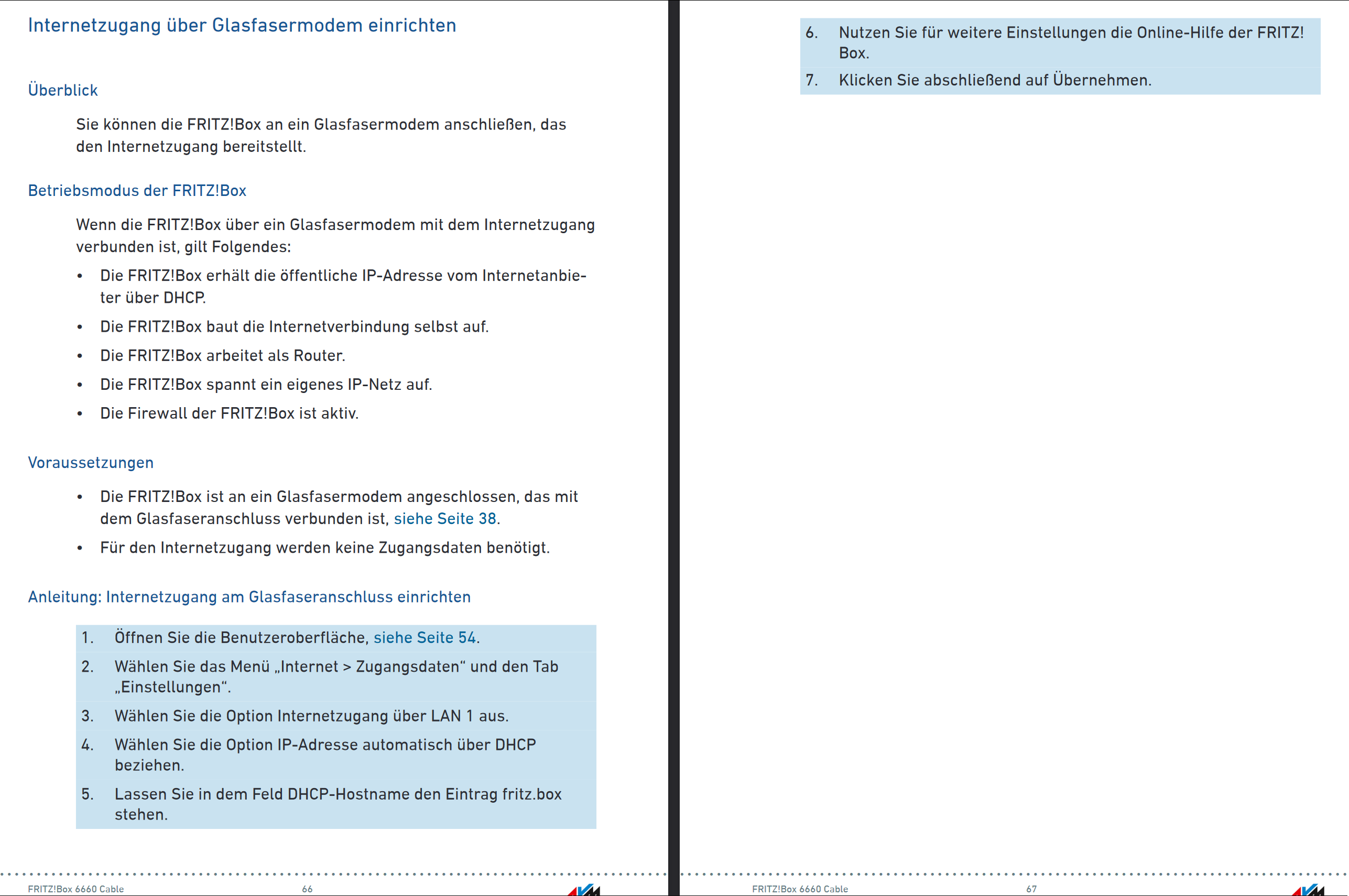

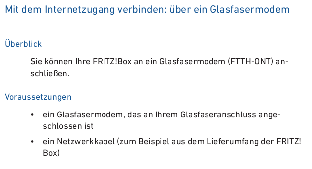

der provider stellt das ont und seine verantwortung endet dort. daran kannst du per rj45 hängen, was du willst, auch die 6660 (wenn sich da einer der ports als wan-port nutzen lässt).
edit: screenshot aus dem handbuch.

wunder.bar schrieb:
Aber wie realisiert die EWR das?
Ein ONT ist ja das (Glasfaser-)Modem, hier wird ein aktiver ONT verbaut sein. Dahinter kommt dann einfach nur ein Router Deiner Wahl (ohne Modem, bzw. ohne aktivierte Modemfunktion bei der FB 7590).
Für Deine FB 6660, siehe angehängtes PDF, Seite 38/39.
Reaktionen: wunder.bar

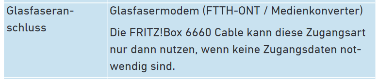

wunder.bar schrieb:
FRITZ!Box 6660 Cable
Die neueren FRITZ!Box Cable können zwar an einem Glasfaser-Anschluss den Router spielen, aber nur wenn der Internet-Anschluss „DHCP“ und kein „PPPoE“ nutzt. Laut der von Dir verlinkten Schnittstellen-Beschreibung kommt DHCP zum Einsatz, aber mit VLAN-Tagging. Und laut diesem Screenshot geht selbst das nicht … kann das wer bestätigen?

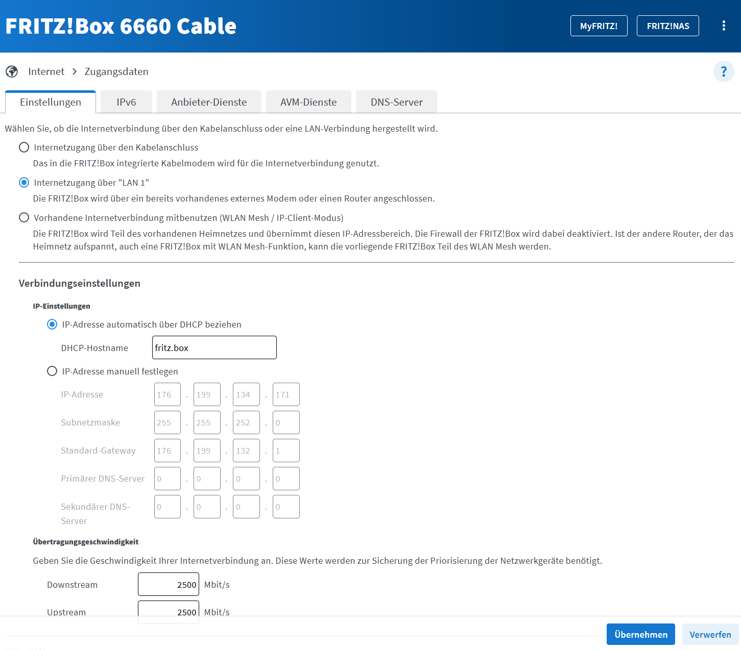

@norKoeri ist das, was du suchst?
Firmware ist eine der 7.39 Beta Versionen
norKoeri schrieb:
Ist ganz unten noch was zu VLAN?
Nein, unterhalb den Einstellungen zur Übertragungsgeschwindigkeit sind keine weiteren Optionen, sonst hätte ich zwei Screenshots gemacht :)
