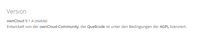

Ich habe unter zuhilfenahme mehrere Tutorials mir auf einem Raspberry Pi 3 eine eigene Cloud auf Basis von owncloud 9.1.4 stable aufgesetzt.

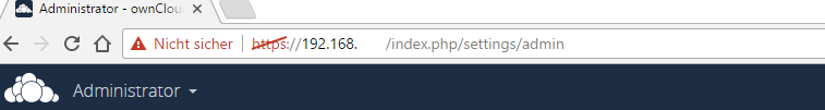

Lokal im LAN funktioniert alles wunderbar.

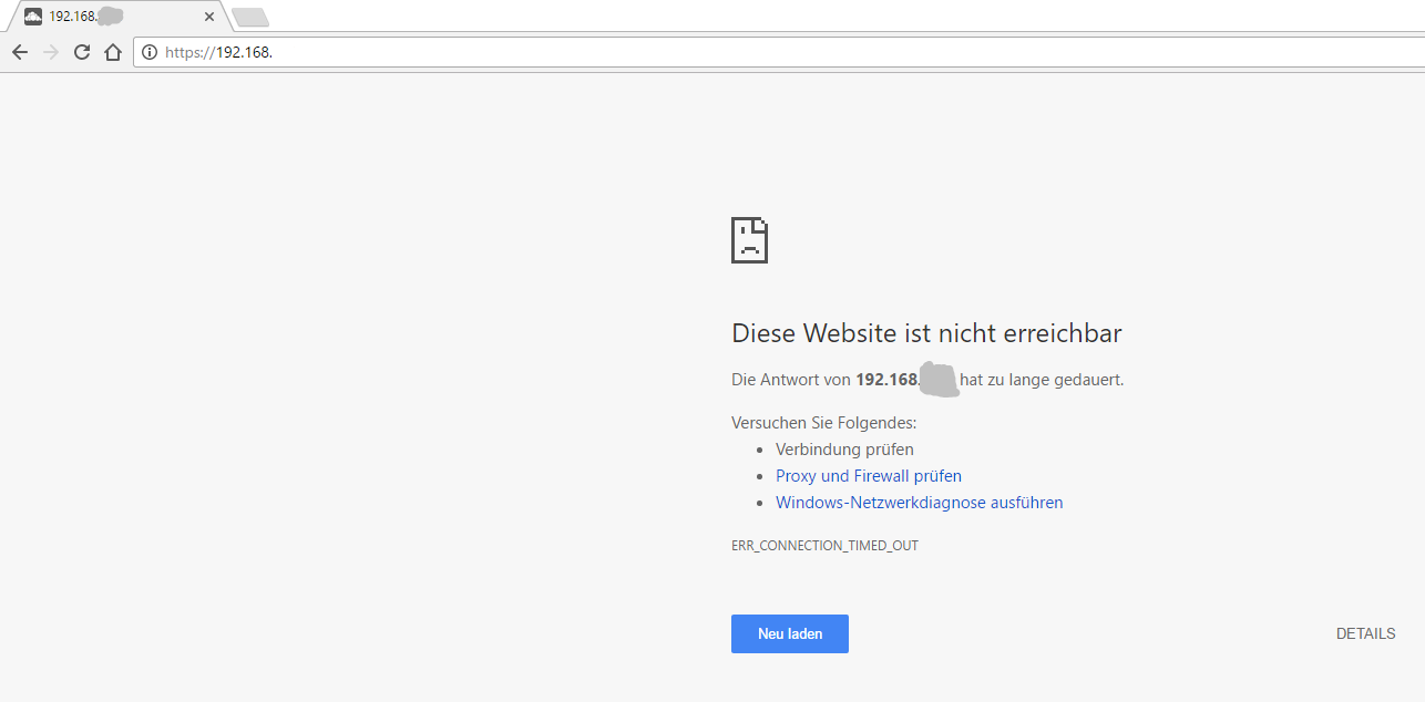

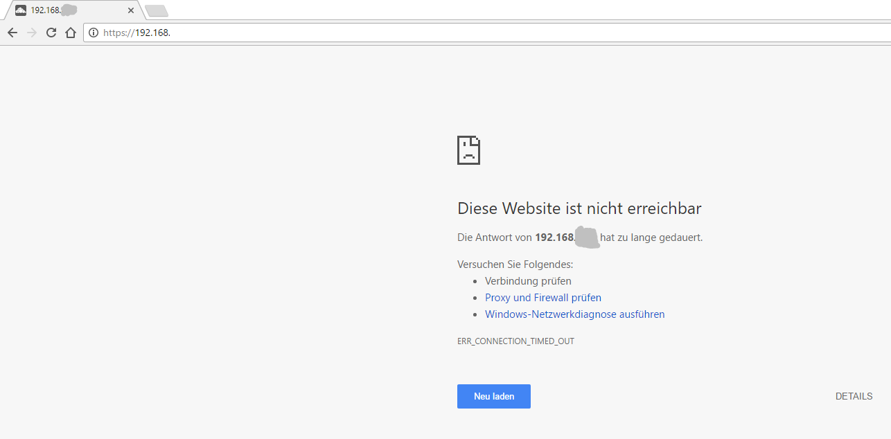

Über Handy Tethering verbunden,
DNS Domain in die Adresszeile
anscheinend werde ich dann weitergeleitet,
habe aber keinen Zugriff.

2. Mich wundert total, dass dein Browser beim Ansurfen von https://externe.dyndns.adresse.net danach in der Adresszeile umstellt auf https://192.168x.x. .... Das habe ich noch nie so gesehen. Bei mir bleibt die Anzeige auch beim externen Zugriff und Portweiterleitung immer auf https://externe.dyndns.adresse.net.

Wundert mich auch total... Denke es liegt an der owncloud config geht drauf und leitet dann auf lokal.... nur der browser kann mit der lokalen IP nichts anfangen.

Ergänzung: Du hast im ersten Post screenshots einer LAN-internen Verbindung OHNE SSL (http:// ohne s) gepostet, aber einen gescheiterten Verbindungsversuch von extern via SSL / https.
Funktioniert die https Verbindung überhaupt intern?
