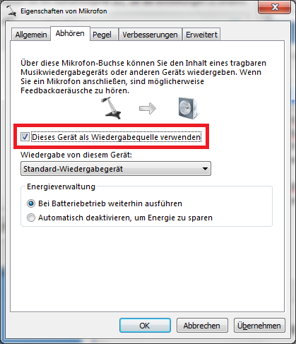

Edit: Hob gerade noch mal im Internet gesucht.
Systemsteuerungen -> Sound -> Aufnahme -> Mikrofon auswählen -> Eigenschaften -> Abhören
Hacken bei "Dieses Gerät als Wiedergabequelle verwenden" machen
Probiere das mal aus.
Geht ziemlich simultan. Geschätzte 100ms Verzögerung bei meinem Notebook. Also nur leicht wahrnehmbare Verzögerung. Muss ich beim nächsten mal Spielen gleich testen.
