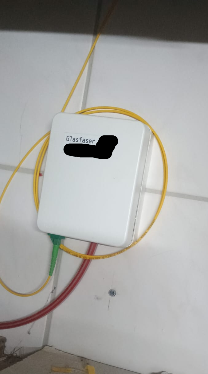

So wie ich das verstehe ist die weiße Glasfaser-Box im Keller (siehe Foto) ein HÜP.

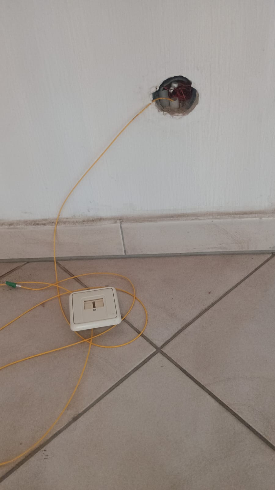

Dann ist oben ein freies Glasfaserkabel (siehe Foto).
Heißt das bei mir FTTH, oder habe ich da was falsch verstanden?
Sieht mal so aus. Das gelbe Glasfaserkabel, was im HÜP steckt, geht durch das Leerrohr zu dir in die Wohnung?
Elegant wäre natürlich, wenn das in einer Glasfaserdose stecken würde.
Aber falls du eh n Schrank davor stellst ... mir wäre es dann egal.
