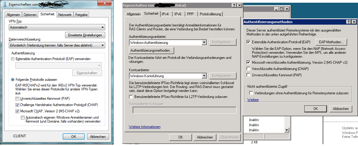

Ich habe den Menüpunkt gefunden, wie man es mit nur einem LAN Anschluss einstellen kann.
Allerdings habe ich noch mit dem Fehler 812 zu kämpfen, der sowohl bei einem Zugriff von außen, als auch intern im Netzwerk auftritt.
Fehler812 schrieb:
812: The connection was prevented because of a policy configured on your RAS/VPN server. Specifically, the authentication method used by the server to verify your username and password may not match the authentication method configured in your connection profile. Please contact the Administrator of the RAS server and notify them of this error.
http://blogs.technet.com/b/rrasblog...roubleshooting-common-vpn-related-errors.aspx
http://social.technet.microsoft.com...P/thread/100f1887-90ed-4c98-962b-a773a8184b3c
Possible Solution: Configure a more secured authentication protocol like MS-CHAPv2 or EAP based authentication on the server – which matches the settings on the client side.
Den beiden Links nach hat der Fehler 812 damit zu tun, dass die Authentifizierungsmethode des Clients nicht mit der des Servers übereinstimmt.
Im Anhang ist meine Konfiguration zu sehen (links Client, rechts Server). Was genau ist falsch eingestellt?
Ich habe auf dem Server ein Benutzerkonto angelegt, das kein Administrator ist. Mit diesen Anmeldedaten möchte ich mich Authentifizieren. Sowohl beim Administratorkonto als auch bei dem nicht Administrator Konto trittt der Fehler 812 auf.
Weiß jemand Rat?

Ich habe mal alle Authentifizierungseinstellungen durchprobiert, habe den 812er aber nicht wegbekommen.
Ich habe auch mal die verschiedenen VPN Typen (PPTP und SSTP) manuell eingestellt auf der Clientseite, bekomme bei PPTP den 812 und bei SSTP den 0x8007274C.
Ich habe in der Firewall nachgesehen, SSTP ist aber als Ausnahme eingetragen und angehakt.
Ich versuche es immer noch zur Vereinfachung intern im Netzwerk, also nicht von außen.
Wo kann das Problem noch liegen? Suche ich vielleicht an der falschen Stelle?
